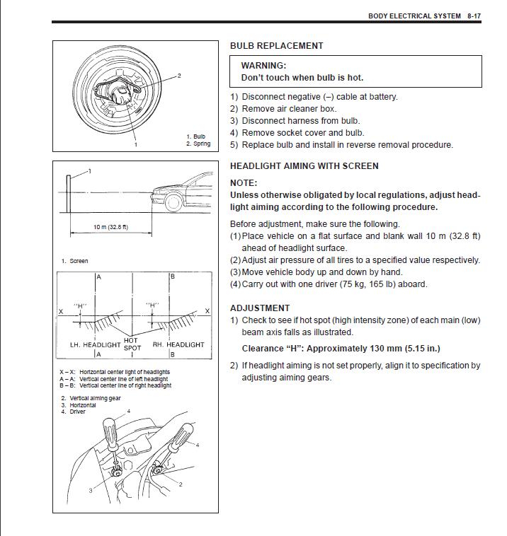

Вот поковырялся в мануале, нашел выдержку о коректировке фары и положении регулировачных винтов. Пользуйтесь.
Мануал рулит =)
