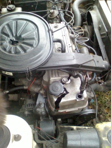

Хахаха ну да чёт я не глянул ))) не мой двиг запорол мудак который менял кольца , вкладыши , колпачки ... И он не смог видимо вытащить поддон , а потом не мог поставить на место и выпилил масло отражатель . И весь образив и стружка осталось в нем ... :mad:
,если 4вд,то вытащить поддон проблематично,раздатка мешает выкрутить 2 болтика на поддоне.но лутше уж снять раздатку ,чем оставить двиг без масла!

Посмотреть вложение 177626 Посмотреть вложение 177627 Посмотреть вложение 177628 Посмотреть вложение 177629 ,если 4вд,то вытащить поддон проблематично,раздатка мешает выкрутить 2 болтика на поддоне.но лутше уж снять раздатку ,чем оставить двиг без масла!
Да я уже знаю как его снимать не трогая раздатку . Два раза снимал ))))
