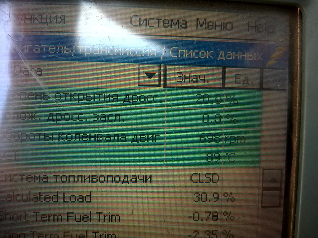

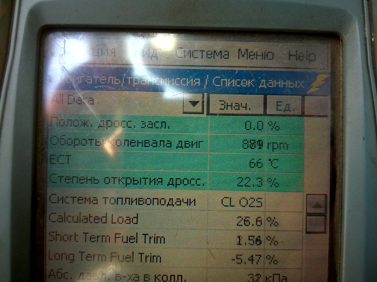

    Здравствуйте. Подскажите пожалуйста на Игнис 1.5 л АКПП 2007г. при закрытой ДЗ какие показания Датчика положения Дросельной заслонки должны быть на сканере OBD 2 ELM 327?
    Заранее большое спасибо!
  12. Катана Восток
    Клубный партнер
    26 мар 2007
    3.705
    Москва 2-ой Грайвороновский проезд д. 40 стр. 1
    ruslanignis, Добрый день.
    Показания - 0,3%
    С уважением, Катана.
  13. ruslanignis
    24 мар 2016
    г.Коломна
    У меня показания 13%. Это влияет на холостые обороты? После прогрева до 70°- 80° машину начинает трясти и обороты падают, скачут 750-600 и ниже, и глохнет.

    Добрый день.
    На фото показания с разными рабочими температурами двигателя.

    Степень открытия дз меняется, а положение дз нет? Почему?
  16. Катана Восток
    Клубный партнер
    26 мар 2007
    3.705
    Добрый день.
    Степень открытия ДЗ регулирует клапан холостого хода, а положения - педаль газа.
    Поэтому, при работе на ХХ показатели не меняются.
