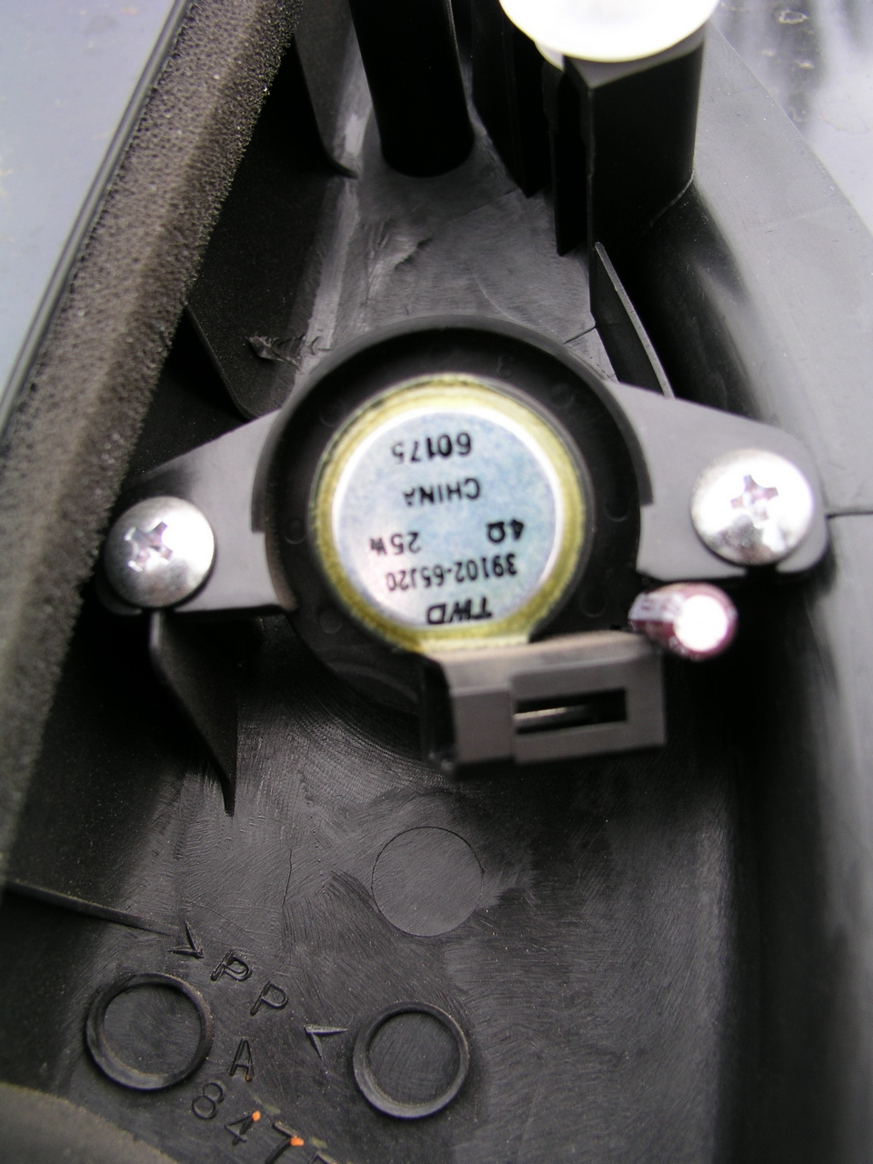

HEAD
17 Октябрь 2009
504
115
Москва ЦАО
Suzuki NSGV 2.4 АТ
Ответ: как снять обшивку передней двери?
denal, у тебя не максимальная комплектация? в максимаке к ней подключается Вч (пищалка)
lex72
20 Февраль 2011
Тюмень
SGV
дак это вроде от пищалок разъем
vovan
4 Март 2007
3,674
560
Тоже, что-ли, отписаться?
Это для пищалки :hilarious:
