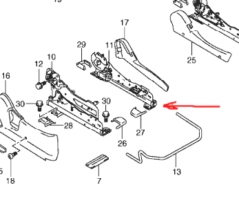

    Привет коллегам!
    Передние сиденья ездят по полозьям, спереди полозья закрыты черными пластиковыми заглушками. У меня они потерялись у предыдущего хозяина. Теперь выглядит неряшливо. Рыл каталог на detali.ru и на Екзисте - не нашел!
    Никто не знает их номер случайно?

  13. John Deth
    12 янв 2008

  16. John Deth
    12 янв 2008
    Ответ: На полозьях сидений заглушки потерялись
    Все, понял. Этих заглушек нет в поставке. Они вместе с полозьями видимо идут.
    Вот ведь западло...
    Вот я стрелкой показал, где они на торце полозьев сидят.
  17. MAR
    MAR
    2 апр 2008
    И все же присмотрись к детальке № 29. Эти заглушки стоят и спереди и сзади на обоих сидениях (все одинаковые).
  18. Viking(RUS)51
    13 июл 2007
    421
    Мурманск
    В первые же дни после покупки тоже повылетали, ставил назад, парился, потом забил. Видно без них машине лучше. Забей.
