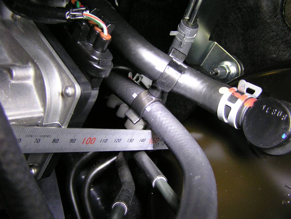

В результате проведенного анализа выявлено, что на некоторых автомобилях SWIFT существует вероятность утечки топлива из-за неверного положения топливной трубки.
Ваш дилер Suzuki проведёт проверку состояния топливной системы на Вашем автомобиле. Эта проверка, а также, замена деталей при необходимости, будет выполнена для Вас бесплатно.
Пожалуйста, свяжитесь с любым дилером SUZUKI, чтобы согласовать время проведения замены. Выполнение проверки, либо замены займет около одного часа.
