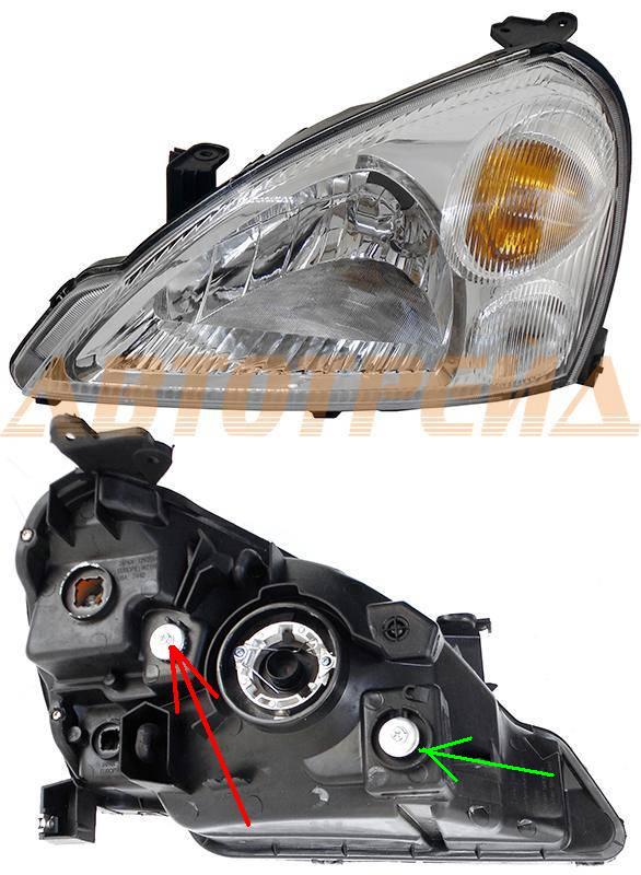

Отвечаю как и обещал , значит в стороны на аерио фары не регулилируються тока вверх вниз , там в боковых дырочках куда отвертки всовывать там на фарах заглушки , посему ближний ксенон светит идеально а дальний убегает влево , что конеччно грустно( незнаю что можно придумать
по крайне мере так обьяснили на станции где регулируют свет

Добрый день...Хорошо нашел эту тему, хоть и старая она. Да вот только как то не помогла она мне. На техосмотре прицепились к левой фаре - дескать и вверх светит, и еще и влево. Много лет проходил ТО - все ок было, а вот вдруг. Решил попробовать самостоятельно, открыл капот и стал искать отверстия. Они прямо на виду, да только под ними никаких шестеренок или еще чего. Отвертка утыкается просто в корпус фары . Кстати, сфоткал картинку, да она почему то не прикрепляется к сообщению.
