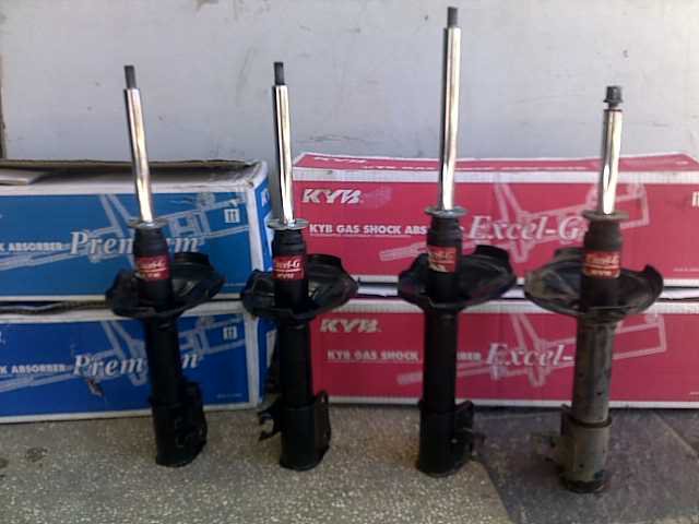

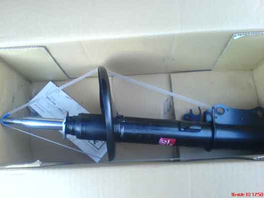

    Специально для Shpongle - вот фото транспортного положения новой стойки KYB 33 серии типа Excel-G, которые предлагаются на замену родным стойкам Игниса и других а/м. Предохранительная лента не позволяет штоку выдвинуться под давлением, а стойке соответственно хватануть много воздуха при транспортировке не в вертикальном положении.
    На второй фотке соответственно три новые распакованные стойки типа Excel-G и четвёртая крайняя б/у, которая потеряла нормальный газовый подпор - шток там остается где-то на середине хода.
    А вот если под типом 33 серии Excel-G специально для Игниса делается и продается совсем другая конструкция, то такой подход нисколько не радует...

    Резон, похоже ты недопонял. Шток стойки стремится остаться в среднем положении! Т.е. он при сжатии выезжает в середину и при растягивании - опять в середину! Естественно что новая стойка идет с транспортировочной лентой. Такая фигня со всеми известными мне стойками для игниса и круза.

    Shark[Nkz]
    Так я и написал, что базовая конструкция стойки Excel-G, когда шток сам поднимается до упора, в варианте исполнения для Suzuki совершенно не радует - получается, что новая стойка Игниса напоминает повадками обычный бэушный Excel-G, т.е. и тут отличились и совсем не в лучшую сторону :)
