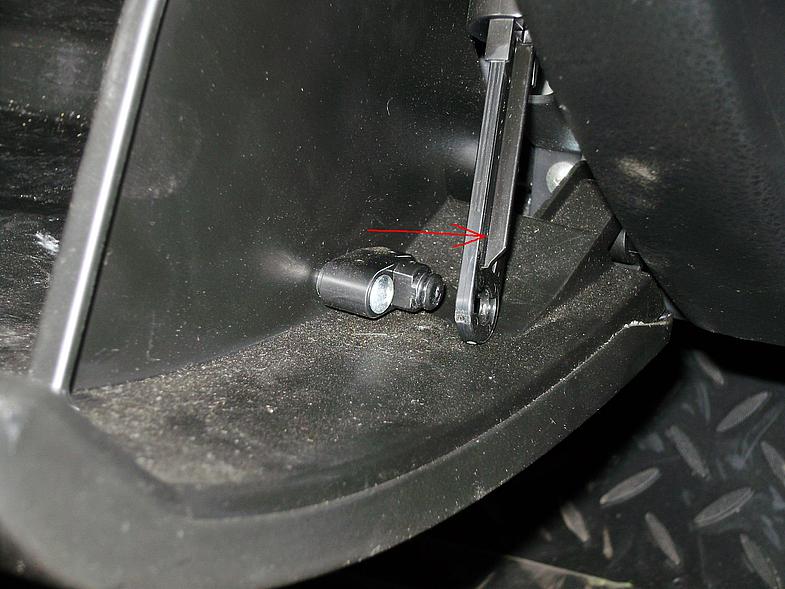

    Полистал FAQ. Купил фильтр салона, очистил бардачок, отжал резиновые ушки крышки, а доступа к фильтру не получил. Щель в открытом бардачке для руки недостаточная. Фильтр видно, но не пролезть. Заметил что на бардачке, справа стоит пластиковое крепление, что-то вроде доводчика. Не пойму его снимать нужно или нет. Дело в том, что раньше на хундайчике у меня при отжимании боковых ушек, бардачок просто выпадал вниз, а тут этого не происходит. Кто нибудь сталкивался с такой проблемой? Нужно ли скручивать "доводчик" или нужно просто применить силу и выдернуть крышку бардачка?

    Надо отсоединять доводчик и бардачок снимать. Силой ломать не надо. Там шатун отсоединяется. Приглядитесь, поймете как.

    Т.е. раскручивать ничего не надо, просто, отстегнуть в право крепеж?
    [​IMG]

    Верно отщелкивается внатяжчку .Небойтесь несломаете

    Все именно так, недавно проделывал сию операцию!
