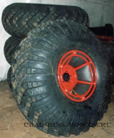

    Поставь такие котки и никакая грязь тебе непочём. Диски под нашу ступицу.

    А где колёсики такие нарыл? Дай ссылочку,плиз.

    С такими калесьями ты себе всю трансмисию пообрываеш просто на асфальте ну и чтоб они у тебя убрались, колеса эти, тебе между рамой и кузовом 200 литровые бочки ставить нужно :hilarious:
