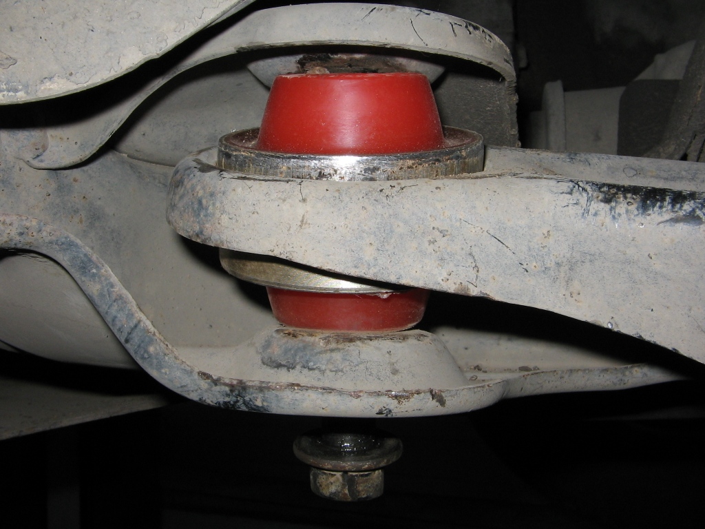

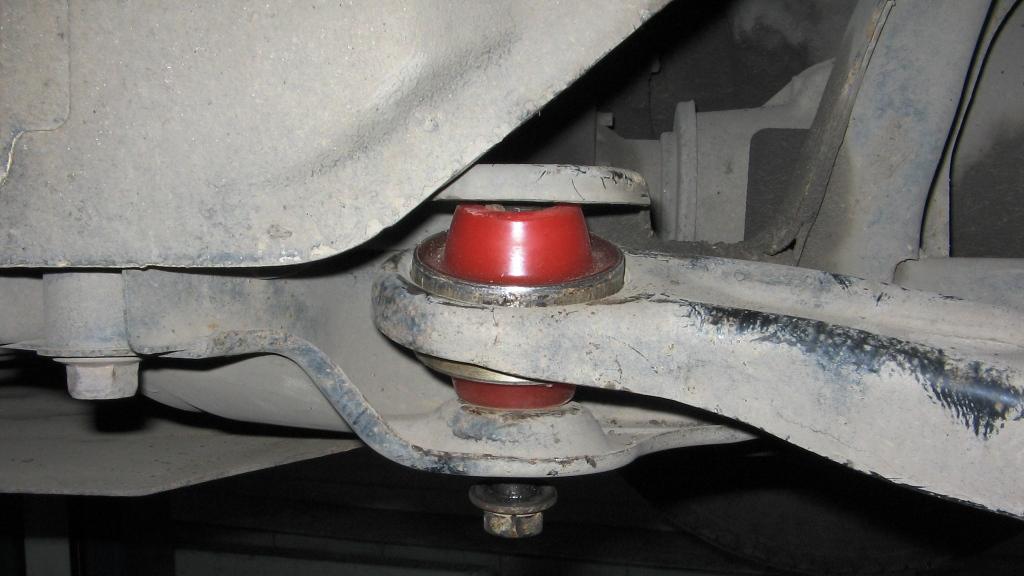

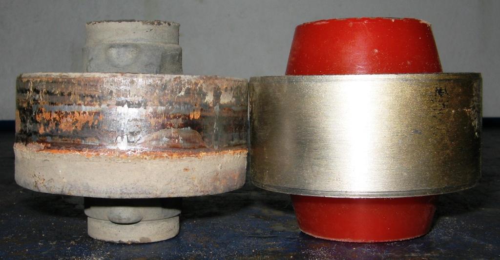

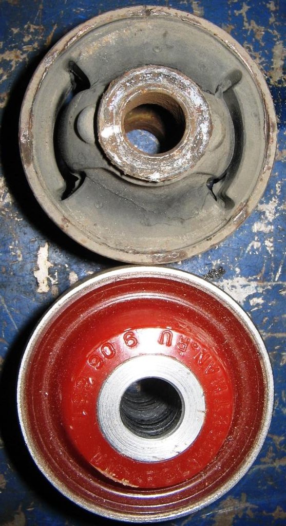

    сейчас в сервисе.разница сайлентблоков видна на фото. из-за того что полеуретановый целиковый,мастер не может пока установить рычаг - болт не входит на своё место.если всё удачно пройдет - отпишусь.

    Да, разница видна и понятно, почему не может. Отпишите, когда завершат.

    всё, поставили. поеду испытывать.

    тест драйв пройден. грохот в подвеске пропал.всё отлично.
