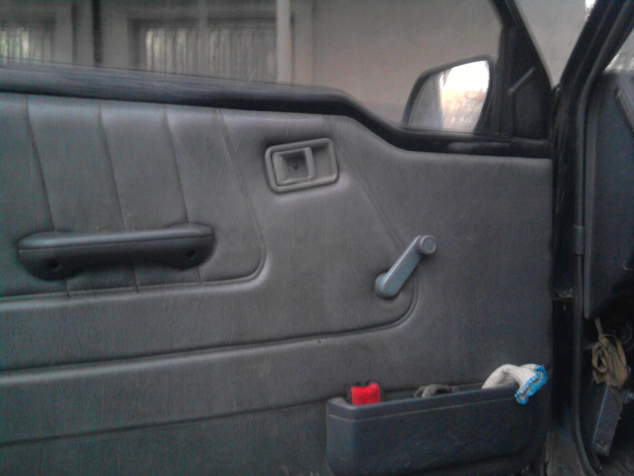

    Поломанные родные ручки заменяны на взятые с разборки ручки от яповской авто (не скажу какой). Работают нормально, но есть НО!
    Отверстие в карте дверей - трапеция(под сузуковскую ручку), новая ручка - прямоугольник, появляются дырки в карте вокруг ручки.
    Решить можно несколькими способами: а)забить (у меня так езжу 5 лет), б)присобачить какую нибудь рамку вокруг ручки. в)при перетяжке карт учесть сей момент.
    Сам буду менять карты полностью - разбиты все крепежные отверстия под пистоны. Вырежу новую с учетом новых ручек.
    Вот собстно и все. Если кому поможет - пожалуйста, если не открыл америку через форточку - сорри. Мысль не моя, а старого хозяина машины. Сначала даже внимания не обратил :hilarious:

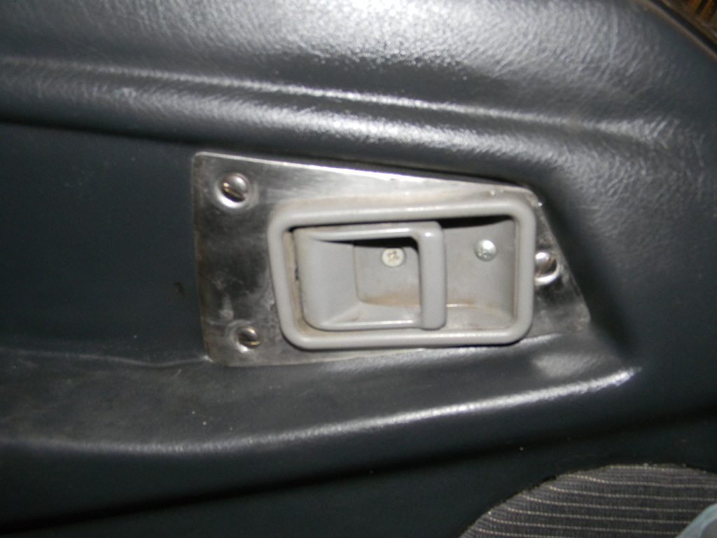

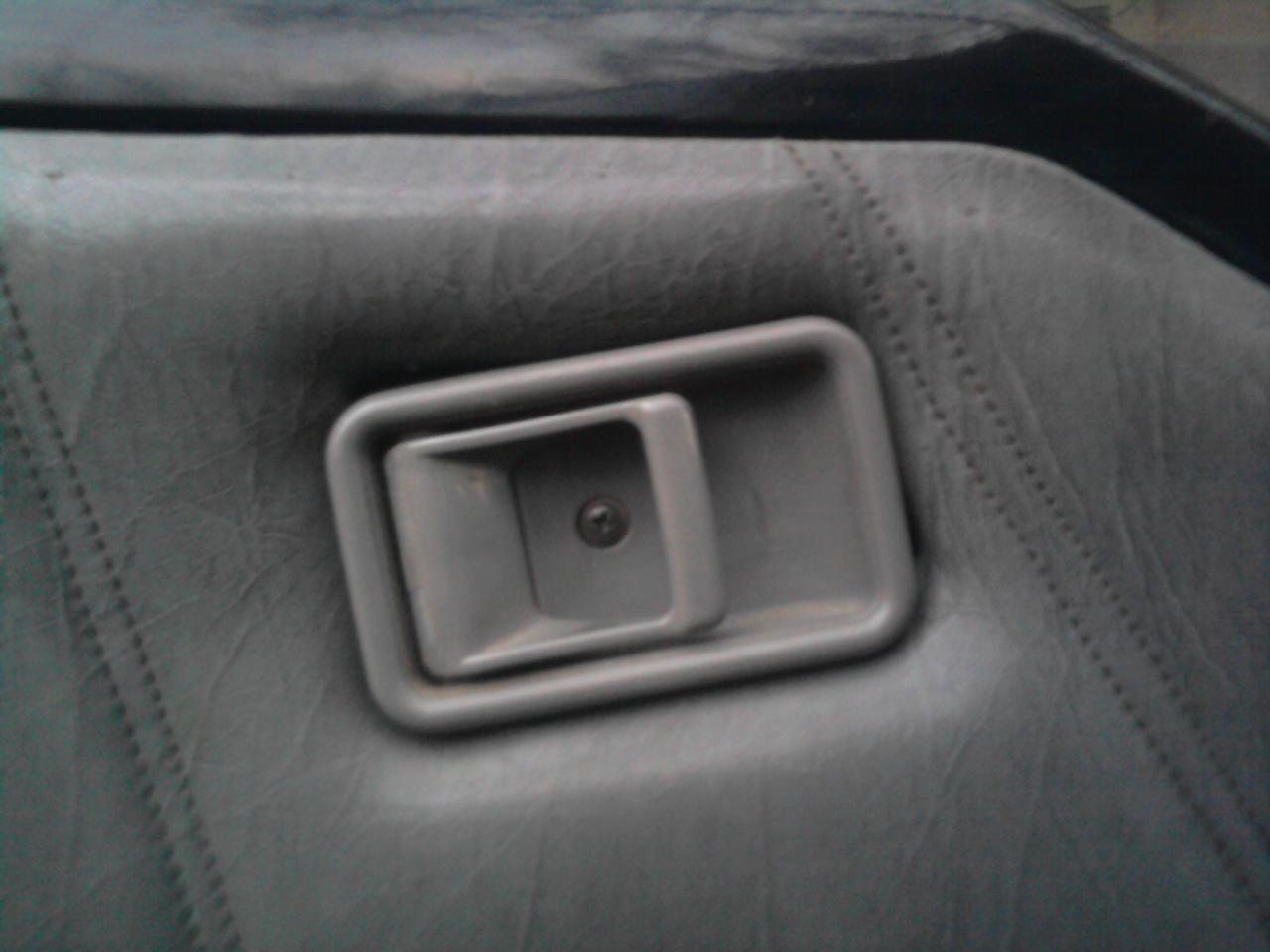

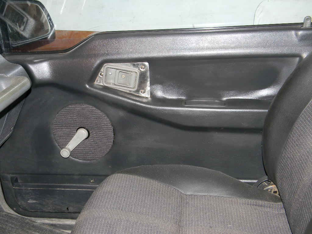

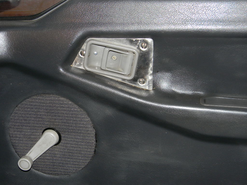

    Вкорячил таки неродные ручки в родные карты.
    Начав собирать трекер после сварки-покраски захотелось собрать в более-менее достойном виде. Были куплены карты и к ним родные ручки. Но вот только не приживаются они на трекере, по какой причине не знаюЧешу репу.:D
    Собрал, попытался открыть дверь - ручки лопнули и развалились. :(
    Новые были по 25 у.е. и только правые. Плюнул и соорудил такой вот канстракшн как на фото. Пластина из нержавейки 2мм по месту в карте, отверстие прямоугольное под ручку в нержавейке, притянул пластину к двери 3мя саморезами для пущей крепости констракшн, но можно крепить и к самой карте - болтами с гайками или заклепками (пластина больше нужна в декоративных целях - закрыть дырки в карте из-за несовпадения форм новой ручки и родной. В самой ручке просверлил еще одно отверстие под второй саморез (в дальнейшем аккуратно в потай надо сделать - у кого маникюр, можно поцарапать :hilarious:), т.к. на родных ручках с обратной стороны идут "усы" которые заходят в отверстия в дверях и фиксируются. На тех которые ставил их нет. Ручка немного (не критично но все-же) гуляет на одном винте.По виду не особо нравиться, нужно или все к варианту "циган пакет" (а-ля хром) сводить: ручки дверные, ручки открывания стекл....набалдашник ручки МКПП и раздатки или покрасить в печи порошком пластину металлическую (шоб не стиралась от частого хватания руками) в черный цвет, ручку дверную и открывания стекл черные с разбора найти (скорее всего так и сделаю со временем).

    Ответ: Замена салонных ручек дверей или есть ли жизнь после смерти?
    Этак очень даже здорово ;)
    Лучше в черный (матовый), хром слишком в глаза бросается , тогда придется для гармонии еще чтонить в хром покрывать. А на железяку можно остаток дермонтина , в который сиденья обшиты.
    Спасибо Сань.
    Та да, сразу не сообразил - надо было не кусок вставлять, а на всю плоскость вставку и можно не металл, а пластик или фанеру, ДВП и обшить остатками мантерьяла с сидух. Кто то так от провала кнопок стеклоподъемника лечил дверь :))), только с заходом на саму ручку (из пластка с помощью фена по карте выгибал). По быстрячку делалось с перспективой дальнейшей - придать гламуру :))).
