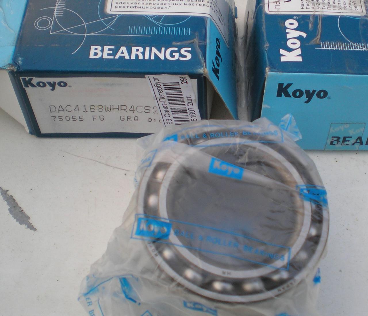

Вчера заменил ступичные подшипники на сервисе.
Мастер всё сделал за час. Работа 3000 руб.
Подшипники поставил Koyo - номер по екзисту: DAC4168WHR4CS2 ( в упаковке только подшипник).
После разборки мастер сказал что старые сальники ставить не будет и потребовал новые т.к уважает свою работу и не хочет халтурить -сальники 09283-54001.
Старые подшипники были роликовые и их можно было "подтягивать", новые шариковые и никаких регулировок не требуют.

Ну и ленив же ты братец- код есть, фото есть - екзист...
Подшипник 1000 руб за штуку( на екзисте были и 400 и 700). Сальник фирменный 400 руб за штуку.
