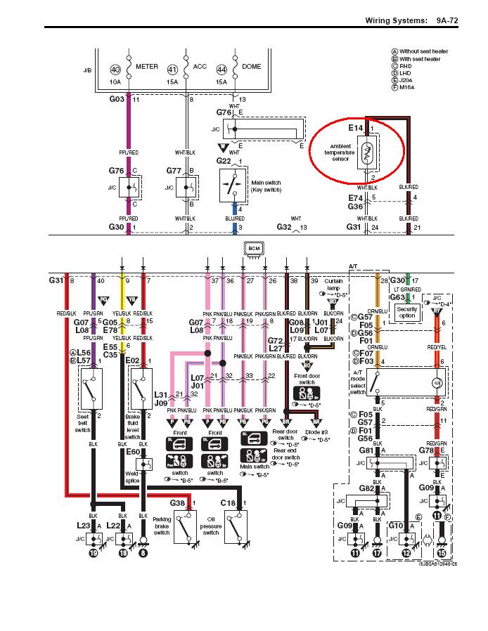

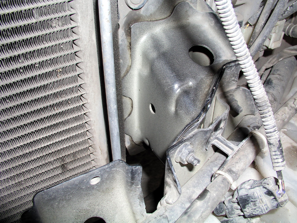

У меня такаже трабла. После ДТП разъем ужел вместе с датчиком. Подскажите как его можно без фишки подключить. Какой провод по цвету с какой стороны. Кулил в автодине новый датчик стоит 1200р. А вот подключить боюсь. Если бы ктонибудь сфоткал датчик былобы вообще супер

Про подключение "без фишки" не подскажу, нужно смотреть по месту, может подойдут какие-нибудь контакты от ТАЗов - припаять на провода, одеть плотно, залить герметиком и обмотать изолентой.
Вот схема подключения из мануала и фото какое есть. По сути, это терморезистор - пассивный элемент, ничего не должно сгореть. Если будет неправильно показывать, попробуй поменять провода местами на датчике.

Всё заработало. Провода припаял а сверху на них одел кембрик термоусадочный
