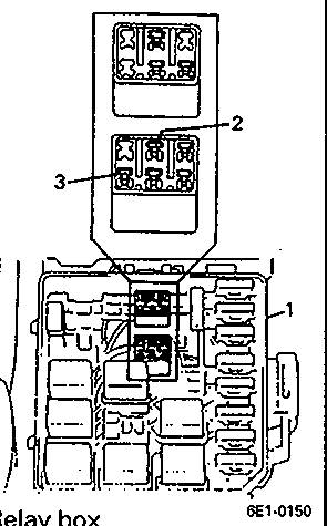

Если "чек" не загорается, то начинай здесь копать - это означает что что то не так с мозгами.
Проверяй ВСЕ предики: под капотом в блоке реле и рядом силовый, и под рулем в районе педали сцепления. А также лампочку "чека" на приборке. А остальные лампы загораются при повороте ключа?

Проблема по ходу была в проводке. Залез под капот. Снял блок основных предиков, снял бачок тосола, снял блок реле. передёрнул контакты, перекрутил, почистил всё что достал, проверил провода снизу в блоке реле, передёрнул все реле и предики. собрал всё назад, подключил акум и всё заработало. чек показывает код 12 - всё ок. насос заработал. но проблема с потерей мощности осталась. Тут уж я так понимаю или лямбда или катализатор... С учётом того, что при падении оборотов выхлопная плюётся склоняюсь к версии, что нужно пробивать катализатор.
