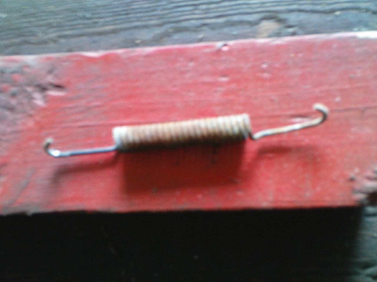

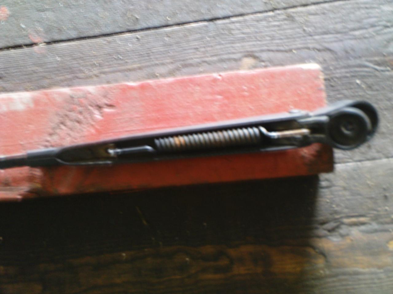

Не на виток укорачивается пружина, делал сам, снимаешь дворник (сначала запаску) там пружина окачивающиеся двумя крючками один короткий (около основания дворника) другой саниметров 10, то есть из одной проволочины сденана пружина и крючки а расстояние от витков до крючков разное, пружина довольно мощная, поэтому я откусил дальний крючок (то есть 1,5-2см проволоки), и зангул проволоку, сделав новый крючок и еле-еле дотянул пружину. В результате дворник стал прижиматся зачительно сильнее. .....
Сегодня проделал эту процедуру. Конечно, 1.5 - 2 см отрезать это много, я лишь чутка укоротил (затем еле натянул пружину :) ). Тем не менее, и эти 5 мм помогли - щетку стало прижимать сильнее. Да, еще - побрызгал ВД-40 на ось вращения поводка (вторая\правая фотка - там, где за штифт держится второй конец пружины). Вот фотки (сорри за качество - мобильник) :
