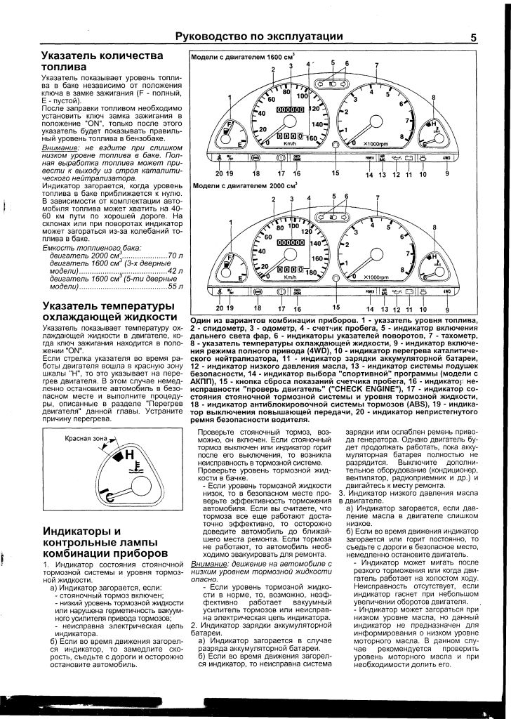

    Ответ: Лампочка ЧЕКА?
    Если такой спидометр. У меня другой. Могу завтра сфотать.

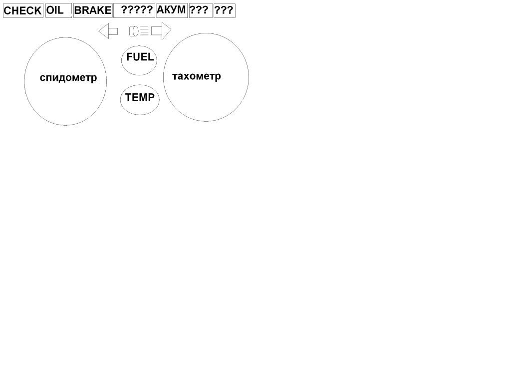

  4. Goncales
    Goncales Еще тот ездоцало!
    30 июл 2010
    2.704
    Одесса
    Фотографировать не стал, не видно ни фига. Схематично накидал.
  5. DED89RUS
    10 янв 2011
    ЯНАО Салехард
    Спасибо,землячек! У меня приборка квадратная,судя и схемка с квадратной.В августе буду в твоих краях,схожу в ЯМУ,куплю букварь,а то у нас заламывают несусветные деньги.

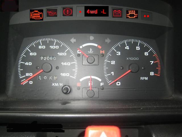

    Тут попалась на глаза фотина такая шикарная с приборкой квадратной. Начал вспоминать, что где и встал в тупик. Два окошечка та я и не знаю (точками отмечено):pardon: 81178229f.jpg .
  14. Aleksandr MI
    28 дек 2012
    1.686
    Минск
    Там где 2 точки - ручник , букава "Р" . "!" - отсутствие тормозной жижи , у меня как раз там лампочки нет . Панелька у мну не такая , "волосатой кострюльки" нет . 4WD-l зелененькая. Окошко с 1й точкой незнаю ..... случаем не букава "N" там окажется....

    А у мну ручник не горит. А зато постоянно горит (!). Ну тут разобрался - оборвана фишка RWAL на заднем мосту.4ВД-Л тоже не горит. Лего ептить! :)

    вторая справа у меня вверху-ремень. а крайняя вроде круиз-контроль. вместо значка "!" слово "brake". чек без всяких контуров-просто "chak....."
  17. Goncales
    30 июл 2010
    2.704
    Одесса
    Приветствую!:thank_you:
    Ремень - у мну не где не появляется, даже на витаре. ХЗ. Не подключен, комплектуха самая простая.
    А вот c "волосатой каструлкой" - интересно. На американцах этой лампочки нет. Ее функцию (правда с 96г.) выполняет 2ая лямбда. Пошла на сайдах с 96г на моторах G16 и J18. Как поборники экологии контролировали этот вопрос до появления 2ой лямбды, мне не понятно.
    АВС - нет на старых панелях, это (!). А вот од/офф где?
    Чек у меня тоже словами, но видел и контур движка. Как у тебя "брейк" тоже видал.
