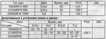

Дивный: Характеристики из родной книжки.
Gricha: Согласен на немного БУ, но хотя бы на фото их увидеть. Главный критерий чтобы встали как родные и 215/65/16 резина легла без проблем.

ну у меня нет родной витаровской книжки =)))
а по характеристикам если смотреть, то вариантов дисков уазовских- море.... и в Питере они есть

а ЦО, как у джимника?
если да, то уазовские встанут без всякого колхоза.

ЦО родное вроде как 104, хотя все консультанты в магазинах ориентируются на 108, т.ч. х. его з.Чешу репу.
