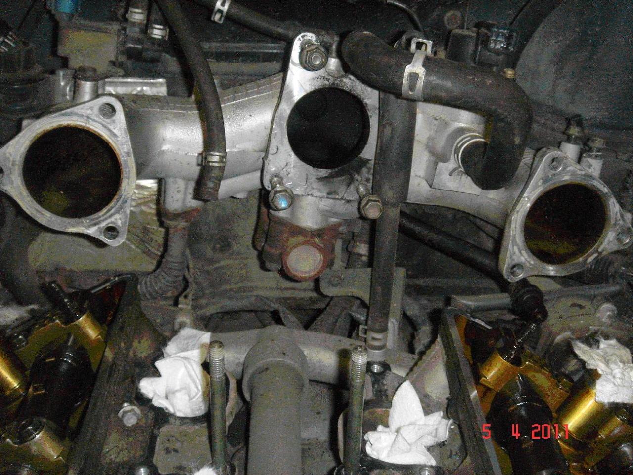

    Свежачок пример. Машина пару лет не держала холостые. Мыли-перемыли. Приготовили новые форсунки. И тут застучал компенсатор, разобрали. Причину неровных холостых видно хорошо. Бывает и такое после сервисов. Безымянный.jpg
  23. Ptizelov
    27 апр 2011
    2.693
    Москва ЗАО
    Ответ: Не держит обороты на холостых!!!!! глохнет
    Че-то не разгляжу,подсос по фланцу БДЗ?
  24. Mick69
    22 июл 2009
    Естественно. Проблема в том что это было снизу. На V6 мощи столько, что почти было незаметно. Кстати, за прокладки тоже денежки взяли, хотя посадили старые прокладки на герметик.
