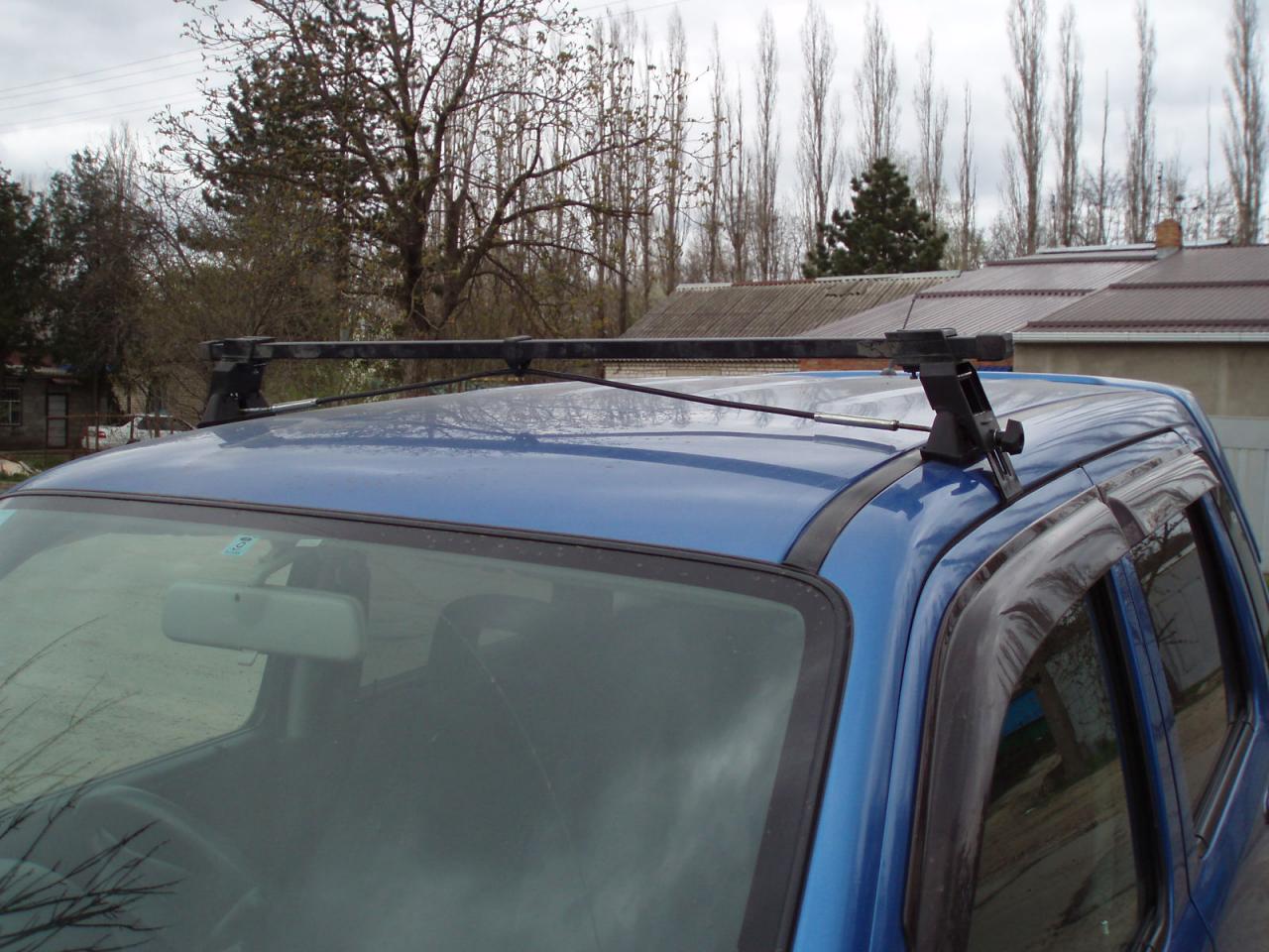

    есть подешевле польски.... сам искал долгое время !!! предлогали или тулле или какие то питерские и те и те стоят 6 тыш!!! я купил польские дуги за 2 тысячи , встали идеально, держаться хорошо если будет интересно сфоткаю этикетку.

    как обещал

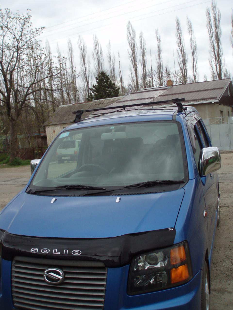

    фото багажника
      Размер файла:
      103,2 КБ
      292
      Размер файла:
      158,9 КБ
      279
      Размер файла:
      150 КБ
      268
  17. dego7202
    25 апр 2011
    краснодар
    Ответ: Багажник на крышу
    фигня какая то ??? что бы вложить фотки пришлось зайти под другим именем??? вобщем что и обещал... багажник покупал в краснодаре за 2200 рублей в наборе есть обсолютно всё только есть два нюанса!!! багажник ищите не на сузуку, у продавцов сразу паника и ответ НЕТ! а на OPEL AGILA с 1999 г.в это наш европейский аналог, вобщем крыши одинаковые. и болты которые натягивают тросик я купил подлинее, так удобнее устанавливать. багажник крепкий! перевозил 100 кг без проблем, но всё же желателтно за 70 кг не периваливать. Удачи!

    Поискал - предлагают и в Москве такое. Жалко - поперечный - сопротивление воздуха и шум будут... Только если снимать сразу... морока... Там с разными ширинами бывают - 120 встанет на нашу крышу?
  19. dego7202
    25 апр 2011
    краснодар
    сходил померял штанги, ровно 120 см. снимаються ровно за 3 минуты ставлю дольше минут 7, там только барашик открутить и все. а вот продольных багажников на наши машины несуществует. TULE К стати тоже воют а стоят 7 тыш.

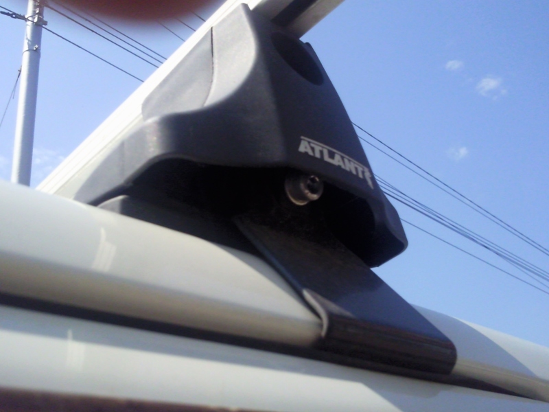

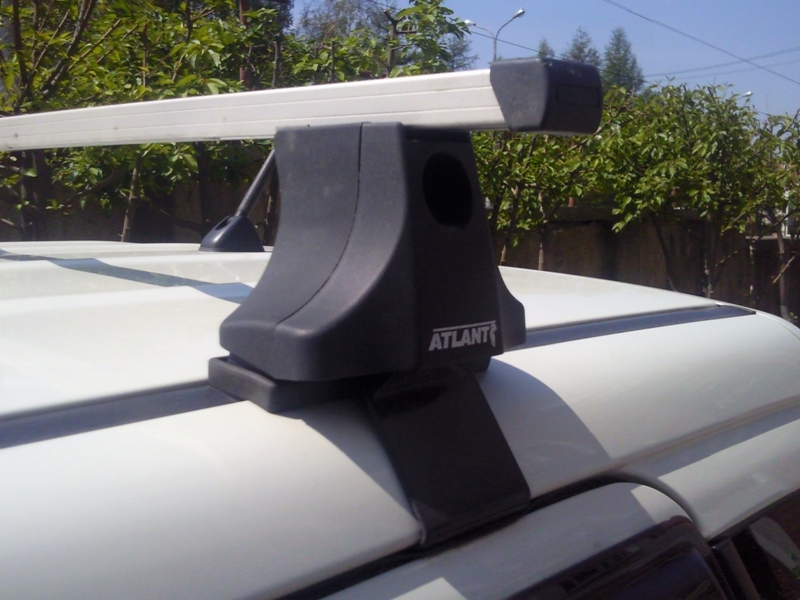

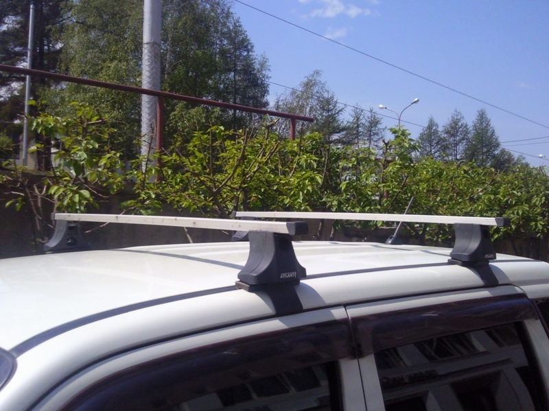

    Я себе поставил Атлант алюминиевый с обычным профилем, есть еще аэродинамический но на 2000 рублей дороже, обошлось с установкой (500 рублей) в 5200. Гудит правда на скорости, но не критично...музыку погромче...рассчитаны на 40 кг...вожу длиномеры, так как занимаюсь изготовлением мебели...

    У меня кузов такой-же как и у Вас. Интересно, как Вам его поставили, за что цепляли? Я пробовал чуть-чуть резинку приподнять, что бы посмотреть за что цеплять, но ничего не увидел и оставил эту затею. Они устанавливали при Вашем присутствии? Можете описать приблизительно как они это сделали?
    На счет гудения. У товарища тоже гудел, а у меня нет. Различия были в том, что у меня были цельнотянутые трубки, а у него были согнуты из полосок железа с зазором межу стыками. В этих стыках и гудел воздух. После того, как мы заклеили эти зазоры - гул прекратился.

    Скорее всего как по ссылкам из предыдущих постов - враспор за верхнюю рамку дверного проёма. Обычно так делают на машинах без мест под крепления реллингов. Я просил людей с "европейцами" сделать фото, а лучше бы изнутри салона, но пока ...

    Крепятся они не в распор, а в зацеп....Г-образные скобы цепляются за верх дверных проемов, держат опоры с резиновыми подушками, а на них алюминиевый профиль...попробую заклеить как описали выше...устанавливали при мне...зря заплатил 500 рублей...)))

    Выкладываю фото...

    В распор в том смысле, что есть с двойной растяжкой и нужно растягивать верхнюю растяжку. Может и не совсем удачный термин в данном случае, но смысл - всё держится из-за растянутой поперечины, а не просто защёлкивается опора, а потом на неё кладётся перекладина - тогда можно было бы поставить более удобные продольные...
