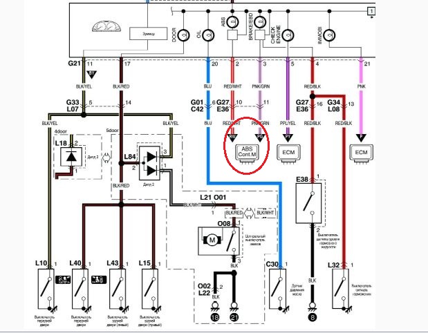

:whistling: Постоянно горит Break. На машине двигаюсь уже три года. :thumbsup: С самой покупки горит авария ABS по причине-оторван на заднем колесе датчик ABS, но я как бы и не парился по этой причине т.к и без антиблокировочной тормозной системы, тормоза в исправном состоянии. Но сейчас стал постоянно гореть Break. Колодки все меняны, уровень тормозной жидкости в норме, одновременно скидывал фишку контакта ручника и замыкал фишку бочка тормозной жидкости авариа Break так и горит. Обращался к автоэллектрику, после диагностики посоветовал установить отсутствующий датчик ABS и тогда аварии исчезнут, но более двух лет авария Break негорела же. Причем сдесь датчик ABS? :( Но когда скидываешь с панели приборов фишки авария Break тухнет а потом обратно через какоето время загорается. :(

Если дорестайлинговая машина, то согласно схемы сигнал на лампу Break идет и с контроллера ABS тоже.
А зачем замыкал фишку с бачка уровня тормозной жидкости? Он там нормально разомкнутый должен быть.
