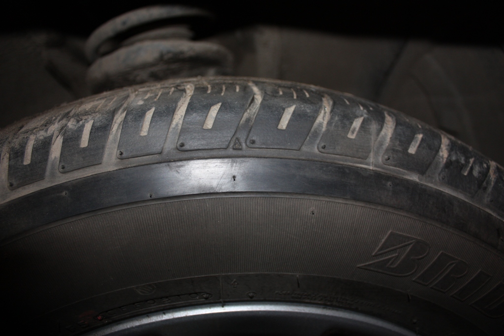

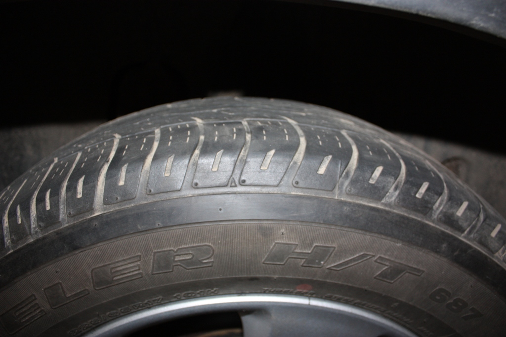

    Не могу понять про индикатор износа шин( В мануале написано « Когда индикаторы выступают за беговую дорожку шины глубина рисунка 1.6мм или меньше»
    Вопрос: За какую беговую дорожку должен выступить индикатор?
    Прикрепляю фото своих шин

    Смотреть надо не сбоку, а сверху на протектор. На против знака индикатора, в протекторе, будет перемычка между канавками. Как только протектор износится до её высоты, колесо в утиль.

    Спасибо за ответ. У меня высота протектора до перемычки 1,5- 2мм . задняя резина износились по бокам и это за один сезон(( летний пробег 8-9 тыс.

    Нужно проверить развал-схождение в нормальной мастерской. Эта проблема на многих Витарах.

    Самая главная проблема- схождение на задней оси.

    Равномерный двухсторонний износ резины по бокам означает малое давление в шинах.

    Он мог иметь в виду износ колес только с наружной или внутренней стороны Чешу репу. Это схождение.
