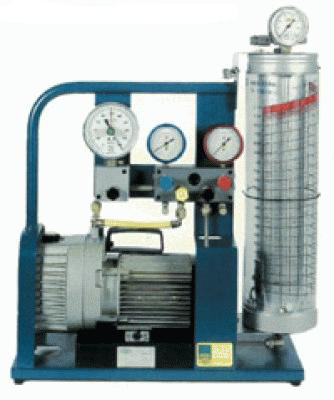

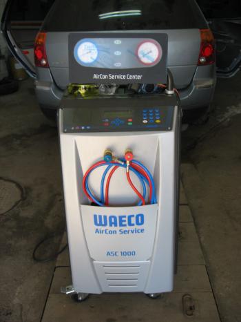

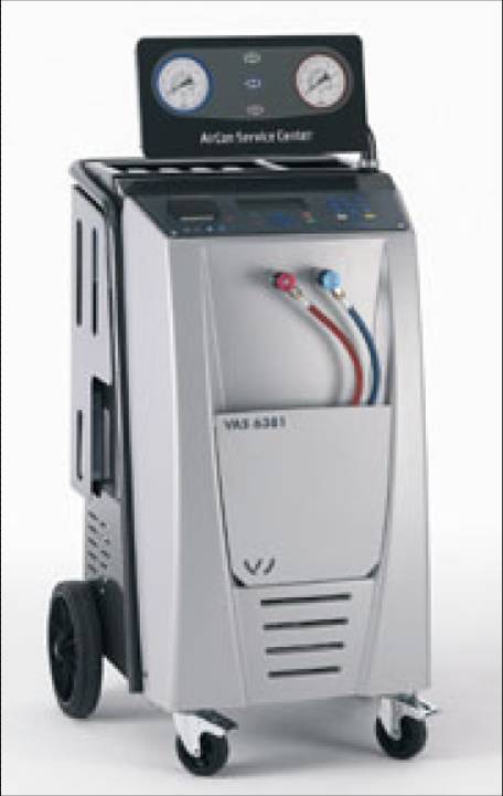

    для варианта №1 используются такое оборудование(первые два фото), для варианта №2 такое. По третьей фото даже в инструкции написано что вакуумировать с фреоном запрещено! Это значит что сохранит физически не может. Да и разница в цене примерно в 5 раз, наверное не просто так. ~33000р и150 000р

    Не возражаю. Хотя не представляю как можно вакумировать то что находится под давлением. Спускают, а потом вакумируют, и заправляют по весам (у Игниса 430+/-15грамм R134A). Или не спускают и не вакумируют, а дозаправляют по давлению и по градуснику.
    Ну так а про масло то что там в инструкции написано? Тоже вакумный насос отсосет? Он там внизу на 3 фото.
    Знаешь какая разница между 2 и 3 фото?
    За 2 можно "трудового эмигранта" поставить, там всего несколько кнопок, а остальное скрыто от шаловливых рученок.
    За 3 надо ставить человека с головой. Так какой вариант для клиента лучше?
