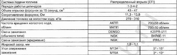

А тот, кто сказал, что 950 это нормальные обороты случайно не владелец суровой карбюраторной техники? У меня около 700, на других машинах, на которых ездил, тоже около того. И вообще вот:

нет, как раз мастера по автоматам. но по таблице вижу что они не правы. тогда почему передергивает? а когда 900 и выше нет?
