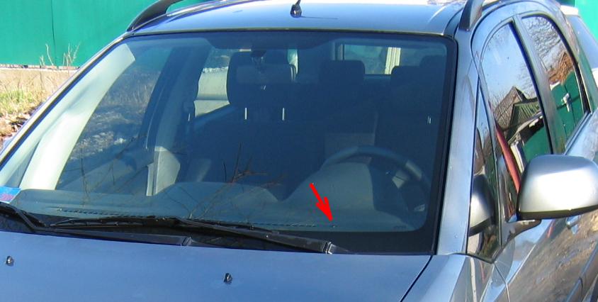

    Входные датчики измеряют соответствующие физические параметры и преобразуют их в электрические сигналы. К входным датчикам системы управления относятся:
    датчик температуры наружного воздуха;
    датчик уровня солнечного излучения (фотодиод);
    датчики выходной температуры;
    потенциометры заслонок;
    датчик температуры испарителя;
    датчик давления в системе кондиционирования.
    Количество датчиков выходной температуры определяется конструкцией системы климат-контроля. К датчику выходной температуры может быть добавлен датчик выходной температуры в ножное пространство. В двухзонной системе климат-контроля число датчиков выходной температуры удваивается (датчики слева и справа), а в трехзонной – утраивается (слева, справа и сзади).

    только я так и не понял. . где в sx4 ставят этот датчик освещености на систему климата?
    всегда считал что их только на дворники, да ближний свет вешают. .

    На торпеде, у лобового стекла.

    axxaa. . спасибо, я все на зеркале заглядывал по привычке. .
    нашел. .
