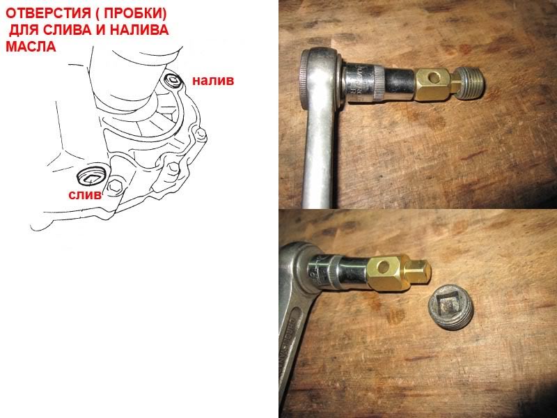

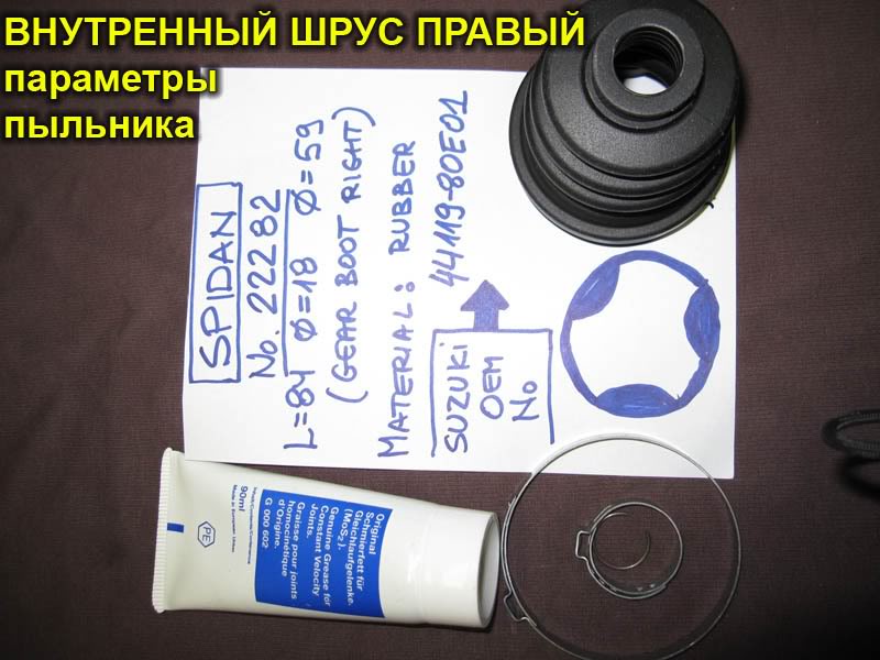

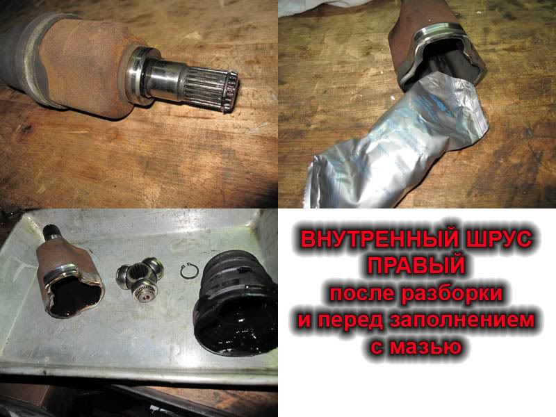

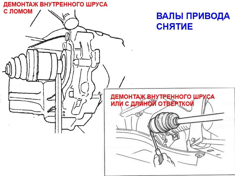

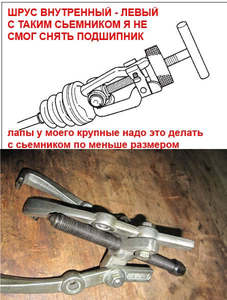

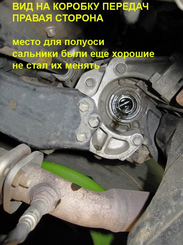

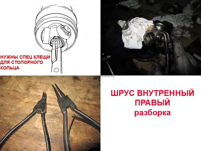

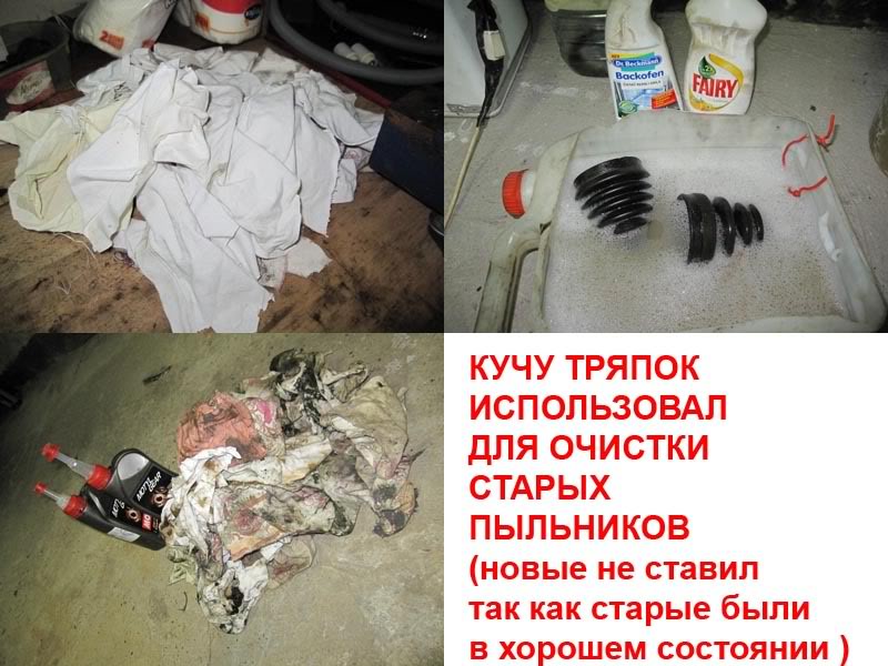

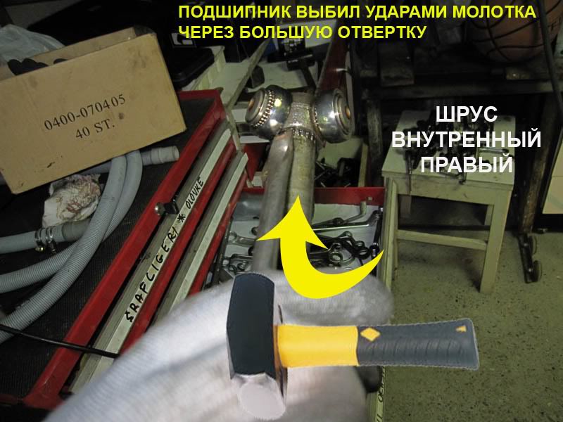

Сделал профилактику передних валов.
Все разобрал , промыл , дефектовал , собрал обратно.
Дефектов нет . Пыльники не менял = хорошие старые.
Смазка новая . Масло в коробке передач поменял на новое .
Процедуру работ частично можно проследить по фотогрфиям.
Работа не сложная , но грязная и длится несколько часов.
Инструмент сложный – специальный воопщем и не нужен.

Действительно очень надо любить это дело чтоб так все перебрать! Я тоже переодически выполняю подобные операции, но не очень люблю этим заниматься, потому и стараюсь избегать лишних телодвижений например:- необязательно снимать поворотную цапфу полностью, достаточно выпрессовать шаровую и отвести в сторону при помощи лома цапфу вместе со стойкой. И еще момент для тех кто попробует повторить подобную профилактику: - не переборщите молотком при попытке снять наружнюю гранату иначе профилактика выльется в ремонт!

всё ясненько огромное тебе спасибо доброй души человек , до этого не знал как снимать наружные шруса, когдато снимал внутренний левый весь перемотирился, пойду разбирать надо пару пыльников заменить.:thumbsup:
