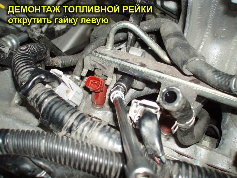

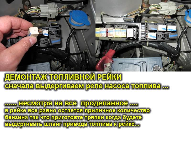

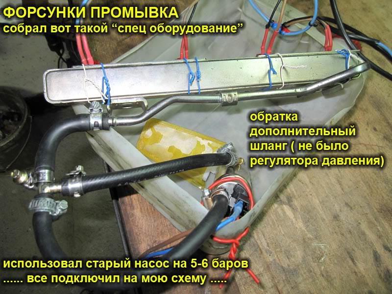

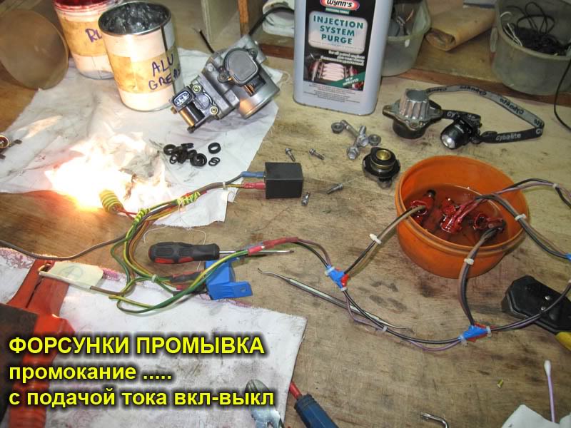

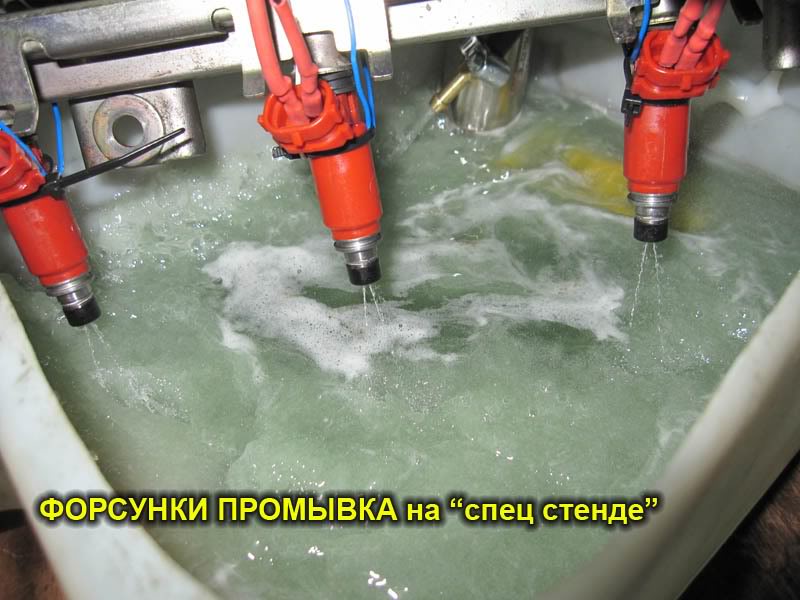

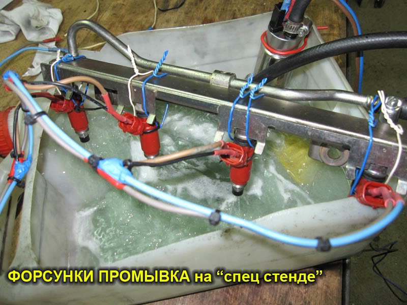

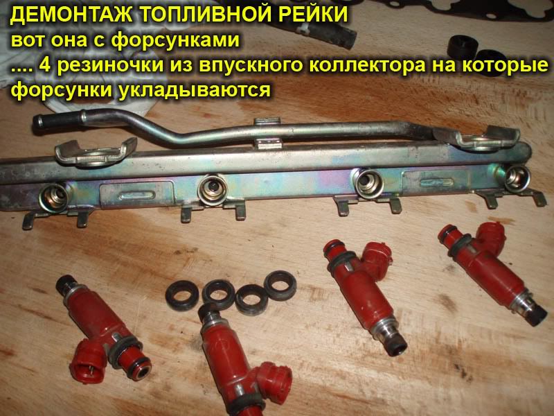

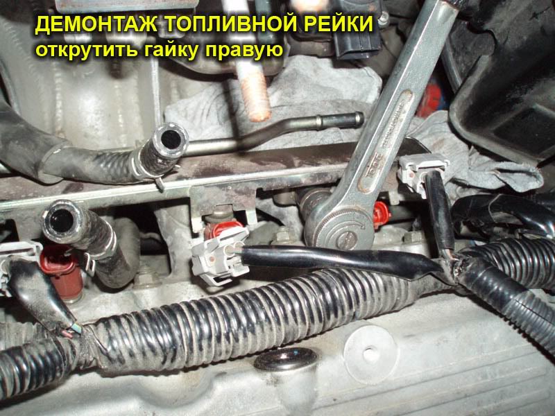

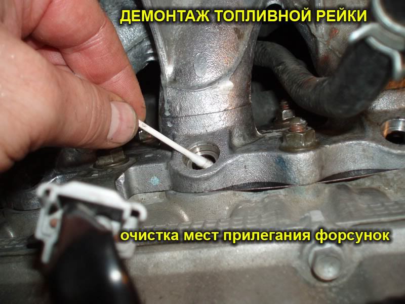

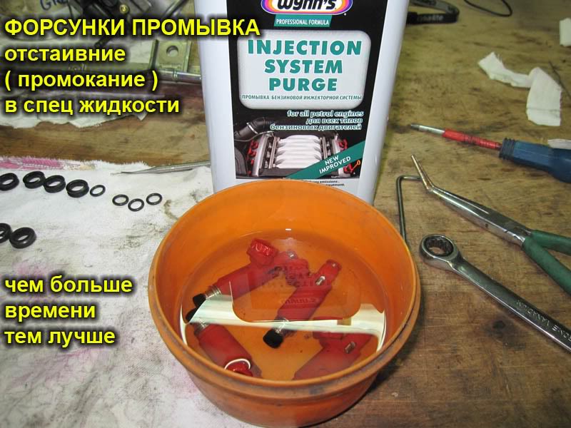

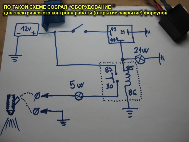

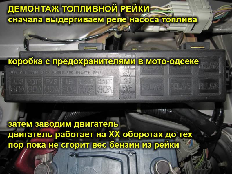

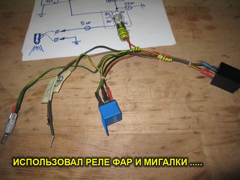

    Профилактическая промывка форсунок на 65.000 км.
    В принцмпе не было особенных зареканий на форсунки .
    Двигатель стал более «сильно» тянуть .... это субьективно !
    Кажется чуть чуть по менше жрет топлива ... но не мерил специально ничего ...
    Было достаточно времени на праздниках и вот поработал немножко.

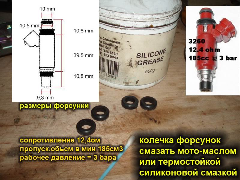

    Тоже задумываюсь о промывке форсунок. На спидометре более 130 тыс. Пугает только то что некоторые водители жалуются что после промывки увеличивается расход топлива.

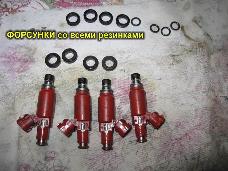

    Сразу же вопрос, уплотнительные резинки после промывки форсунок менял или ставил старые?

    Уплотнительные резинки после промывки форсунок не менял на новые - ставил старые.
    Они в отличном ( эластичны и не задубели ) состоянии были .
    Можно в бак залить химию - будет тоже эффекта , но мне кажется так как я делал - лучше .

    Я у себя мыл немного по другому.
    Без разбора.
    Собрал "стенд" - канистра с большой горловиной и узким дном. В неё старый бензонасос, к нему топливный шланг. Шланг к рампе а " родной" с рампы соединил с обраткой чтоб из бака бенз просто по кругу гонялся. С рампы обратку в канистру "стенда". В канистру жидкость (винс кажется) Подключил стендовый насос к зарядному устройству,промывочная жидкость в рампе, отрегулировал зарядное так чтоб в обратку жидкость не сливалась, завел двигатель, работал на винсе пока не заглох. Вот и вся промывка. Да еще чуть не забыл, на всякий случай я перед рампой ставил фильтр топливный.

    На моей модели машине обратка находится в самом баке , т.е. все встроено в одном корпусе :
    ~ насос + регулятор давления + обратка
    Вроде, читал по нету , после такой промывки "на двигателе" меняют масло !?

    Масло менять однозначно в нем собираются толи окислы толи шлаки толи ещё х.з.что.
    Вот про обратку в баке это хуже, но не смертельно. Выход откл бензонасос.

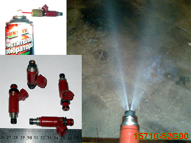

    Добавлю и я свои 5 копеек.
    Собирать подобную установку не было времени раз, да и жаба задушила покупать целую канистру промывочной жидкости два. (хотя даже это все дешевле промывки в автосервисе.) Зато был вариант с токаркой.
    Для промывки куплена рублей за 135 жидкость для промывки карбюраторов, внимание, самую дешевую лучше не брать, ибо она просто бензин для зажигалок. Эта вроде как делалась для рынка США, не знаю, наверное, врут, но по этой самой причине (американские законы суровы) на баллончике был дан ее состав на случай если тупой свин ее выпьет и придется спасать его драгоценную никому не нужную жизнь.
    Вкратце, жидкость состояла из смеси пропеллента (бутана) (который сам по себе, кстати - моет), бензина для зажигалок, спирта, и - внимание -основной реально моющий гарь компонет - дихлорэтана. Ого-го! Да, и судя по запаху - это было правдой.
    Все остальное видно на снимках, добавлю только что на снимке переходника нет проволочки, которой скреплял форсунку и переходник, а сама форсунка в работе сфотографирована уже после промывки.
    По идее, вот она должна давать нам такой пышный уплощённый раздвоенный факел. раздвоенный вероятно, потому, что впускных клапанов там перед ней - два. По струе в каждую дырку.

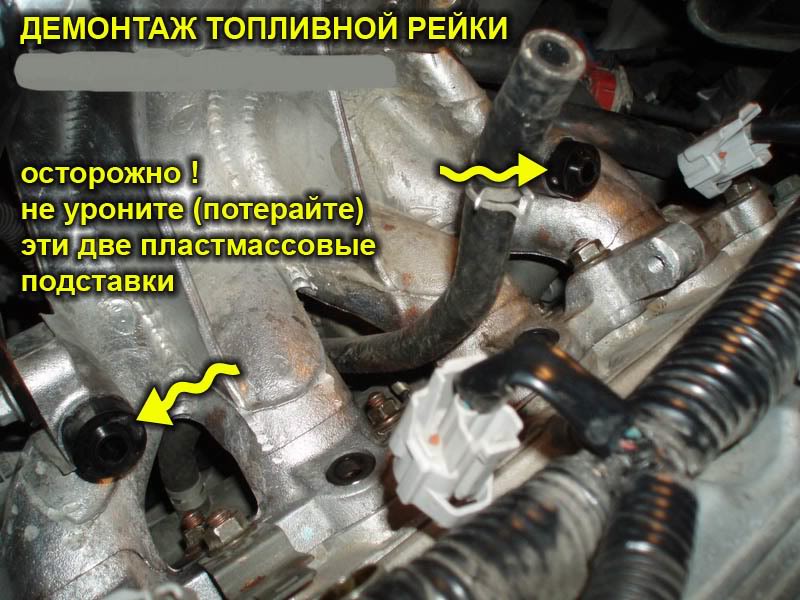

    Резинки, правда, покоцал, пришлось покупать новые на авторынке по 30 руб, да еще уронил обе пластмассовые бобышки, чуть не умер пока доставал их.
    Попутно уже при сборке конструкции померил имевшимся манометром давление создаваемое бензонасосом - у меня оказалось где-то 2,9 атмосферы, в норме - от 2,7 до 3,1 атмосфер.
