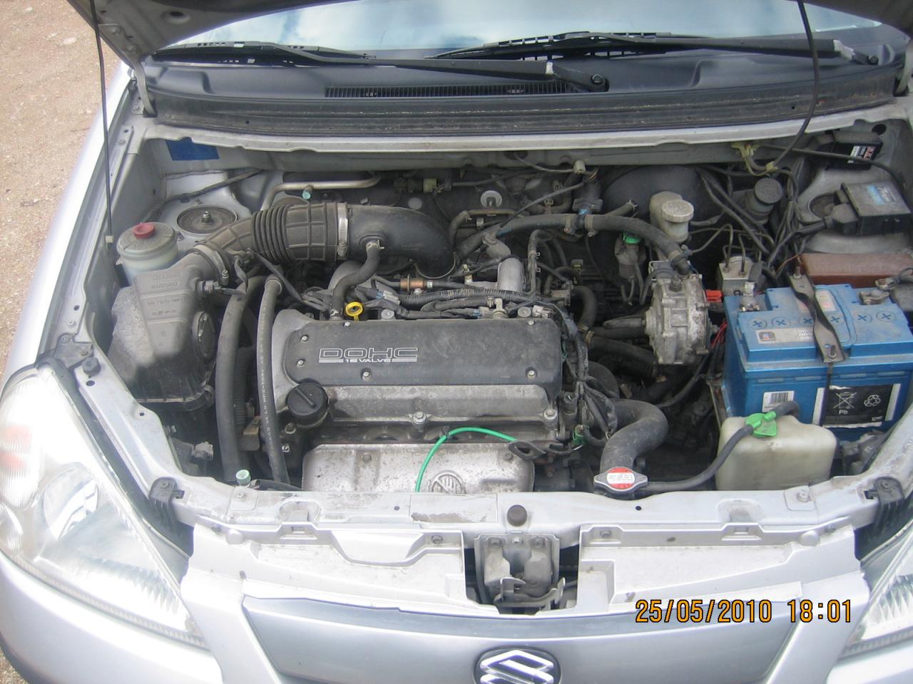

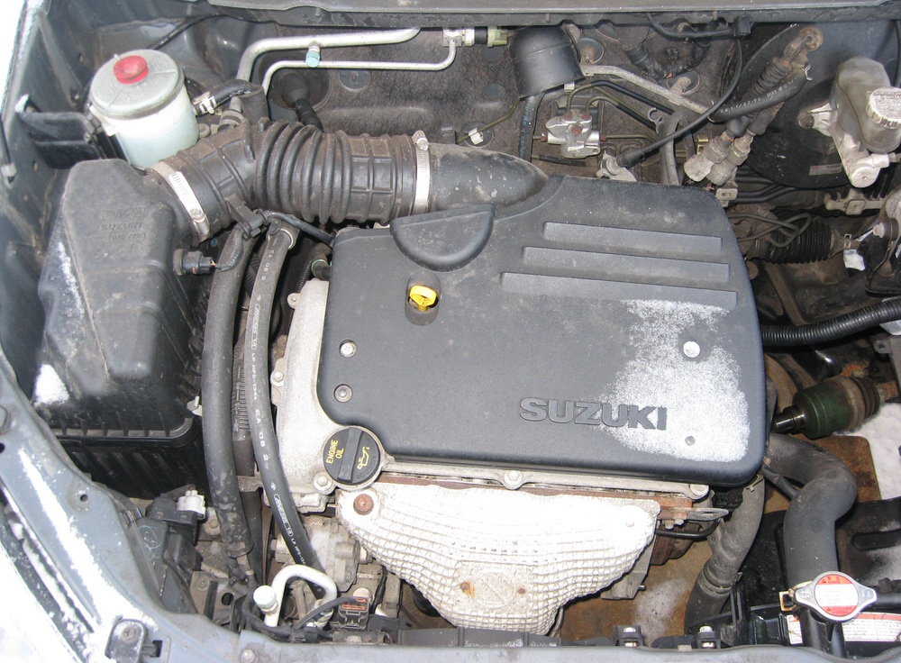

    Практически не реально, т.к. отличия у них не внешние, а внутренние - другие фазы открытия клапанов, другие распредвалы и соответственно вся ГБЦ и цепь ГРМ. Внешне я не нашел отличий, чтоб так сразу явно определить тип двигателя. По крайней мере не ставил два рядом и не сравнивал досконально, но по общему виду и по сравнению по фоткам ничего отличного не нашел. Если ищется двигатель для замены, то лучше узнать ВИН авто, с которой снят двигатель, тогда и определить можно тип двигателя.
    Если двигатель стоит на машине, то можно с большой вероятностью определить по виду выпускного коллектора и его теплозащите и по верхней пластиковой крышке двигателя:
    103 л.с.
    106 л.с.

    Вот спасибо добрый человек, теперь все стало понятно, у меня именно 106л.с. хотя в ПТС записано 103, вот и засомневался.

    у меня написано 107, хотя двигло как на первой картинке. Я думаю у меня без ВВТ, да, машина 2007 года 2WD/

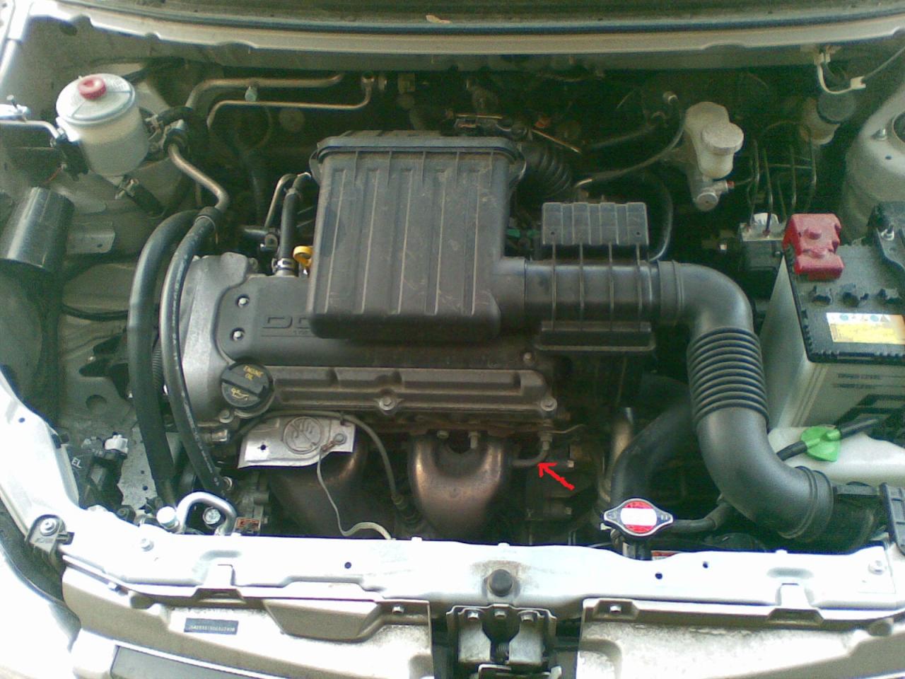

    Может всетаки не совсем как на первой картинке? Вот 107 сильный двиг, верхняя пластиковая крышка двигателя крепится на 4-х болтах как и у 106 сильного (на фото у 103-х сильного вроде на шести болтах), теплозащита выпускного коллектора отсутствует напрочь - осталась маленькая табличка. Воздуш. фильтр переехал в другое место.

    Шьёрт побьери! Стыдно-то как!!! Точно! Всё как описано! Воздушник расположен над двиглом! Мы только что вывели еще один вид двигателей! Тогда вопрос усложняется - а у такой "модификации" есть ВВТ ?

    как раз на последней где фильтр над двс

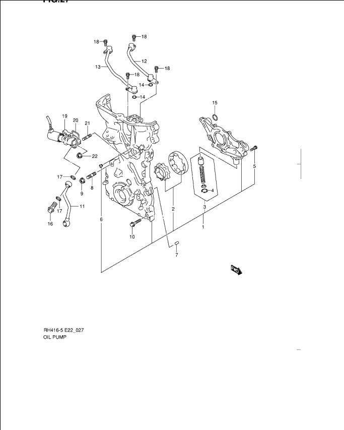

    MoVeR, на 100% не скажу, не знаю, но на том что фильтр над двс точно с VVT
    я так думаю может KASiK, поправит если не так, отличить легко по наличию клапана VVT на рисунке №19

    На фото, приведеных ХулиGAN и alekse1 действительно 107 л.с. Фильтр сверху - это его отличительная черта. Крышки пластиковые на ГБЦ у 103 и 107 одинаковые, все на 4-х болтах.

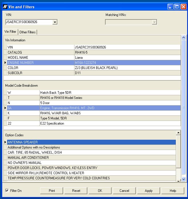

    Касик говорил, что можно точно узнать по ВИНу.
    У меня вин JSAERC31S00360926

    По вину каталоги не выдают информацию о лошадках, просто выдают модификацию авто, типа RH416-5 (твой вариант), где 5 - это последняя модификация Лиан 2006-2007гг. (конца 2005 в редких случаях).
    Если последняя цифирь 4 - это 2004-2005гг. Более ранние цифры - я пока не понял их закономерность, но одно ясно - они до 2003 года включительно. Возможно это и есть последняя цифра года начала выпуска данной модификации, но судя по другим моделям Сузук это не факт.
    Спи спокойно, у тебя 107л.с. с VVT:thumbsup:

    если только глядя в каталог, а там действительно на этот VIN есть и шестерня и клапан.
    вот что выдала программа по вину
    значит точно есть. смутило вот это
