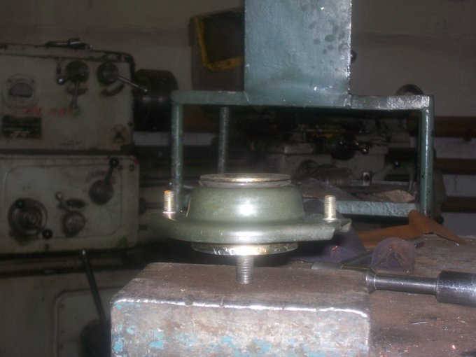

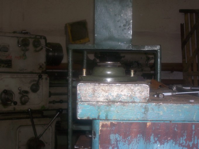

    ну вот как то так
    П.С. взято с http://swift.h17.ru/

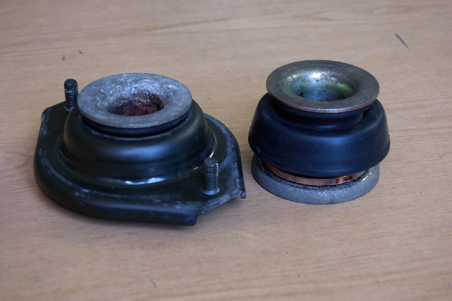

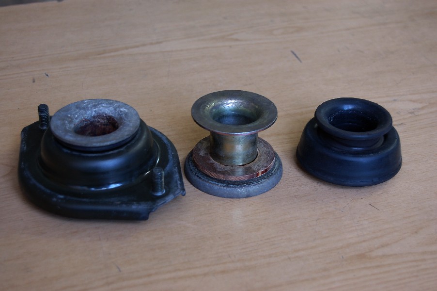

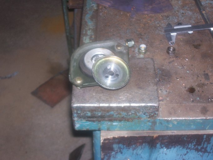

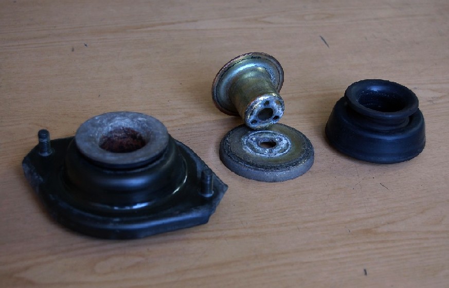

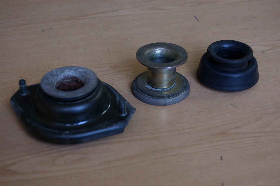

    Наконец-то добрался до верхних опор передних стоек. Все-таки машинка выносливая, в опорах резинка (см.фото) люфтит, но ничего рассыпаться в принципе не может.
    Наверное, кататься можно было и так, скажем, проводом сверху подмотать или полукольца вварить - об этом было на форуме.
    Но надо же самому убедиться, что это безопасно, просто японская резинка "устала" от наших дорог.
    Я поставил новые чашки (опоры) - это узел в сборе, пробили по VIN венгерского вагона.
    Подшипники у нас из двух не разборных пластиковых тарелочек с фланчиками - он не убиваемые - не ведитесь на их замену. Мне заказали, пришли красивые, игольчатые, но не мои.... и всем персоналом сервиса думали как мне их запихнуть, но не вышло....
    Точечная сварка высверливалась довольно тяжело, металл у яппов хороший, да и место сварки упрочнилось, короче победитовым сверлом...
    Шайбу пока выточили из текстолита - был под рукой, хорошо бы из капролона, да и из стали можно, только покрывать надо кадмием или еще чем.
    В общем ремонт возможен, не сложен, и это радует.Браво! Ай
    А вот куда и как и зачем давили прессом (на форуме было) - этого и после разборки не понял. Юбку деформировали?Чешу репу.

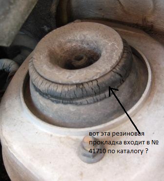

    Решил не заморачиваться и приобрести оригинал по каталогу. Я не совсем понял. Вот вопрос ФОТО, Входит ли та самая уже изрядно потрескавшаяся резиновая прокладка в деталь 41710 по каталогу, если ее заказывать ?
      Размер файла:
      39,7 КБ
      341
  31. Navigator omsk
    21 июл 2010
    188
    Омск
    Ответ: Верхняя опора стойки Подшипник стойки Ремонт восстанновление
    да входит, она целиком идет неразборная
