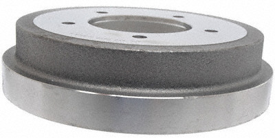

Странно, никаких отверствий м8 нету.. Хотя на фото барабан 43511-65D00. Да и не большая проблема это.

А ну да, ты же про аналог говоришь, а я б/у оригинал брал.
