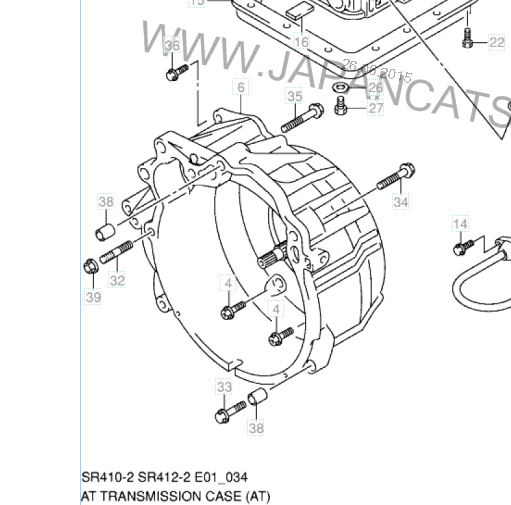

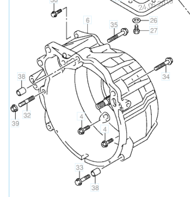

    Уважаемые друзья, после замены сальников коленвала, масляного насоса и привода, потерялся болт крепления коробки к двигателю (позиция 33 на схеме). Соответственно и втулка (позиция 38). Проявилось это сильным громыханием под капотом. Сначала просто предположила, мастер был не согласен, что от одного болта может так громыхать, потом после стяжки действительно дребезг прекратился. Стянули простым болтом насквозь диаметром меньше, потому что резьбе пришел конец. В этой связи вопрос. Это ведь не совсем правильно. Зачем то ведь там нужна эта втулка. И я думаю долго этот болт держать не будет как надо, потому что он там в отверстии в свободном полете как -то получается. Объясните мне, во-первых, назначение этой втулки. И как восстановить этот узел с наименьшими затратами.

    04211-13149, только не Suzuki, а General Motors за 27 р.
    Opel 4818066
    Либо искать в магазинах запчастей для Дэу или в дилерстве Дэу

    нет резьбы
  8. user1975
    5 окт 2009
    1.663
    Если насквозь, то на конце болта видимо какая-то гайка. Если нормальный болт не пролезает, то можно наверное рассверлить дырку пошире, чтобы болт стал пролезать, только взять болт подлиннее такого же диаметра и стянуть гайкой...

    сделали что-то подобное. и получается стяжка подвижная, потому что все держится за счет головки болта и гайки, т.е. за счет стяжки. А надо за счет плотного соединения, чтобы все части этого узла соприкасались.

    Тогда изваять втулку под размер болта, который сейчас установлен

    А родную заказать, рассверлить? В корпусе можно резьбу новую сделать под болт (другой конечно) ? И все это стянуть как положено..

    Не про то что-то ваш мастер думает. Я на Альте менял сцепление , так 1 болта не было вообще и ездила. Потом сам забыл прикрутить кпп к двигателю ( не затянул болты) ничего поездил день и затянул.
    Втулка эта нужна исключительно для центрирования КПП при установки , держат коробку болты.

    Да болты на резьбе, а тут насквозь тонким болтом. На долго ли его хватит? И не надо сравнивать механику и автомат. В автомате сильным давлением масла передается крутящий момент, за счет этого колбаёсит коробку даже с одним неприкрученным болтом капитально.

    Так почему нельзя высверлить остатки резьбы и взять болт длиннее штатного, но того же диаметра?

    я наоборот говорю про восстановление резьбы.
    --- сообщения объединены, 24 июн 2015 ---
    и болт толще штатного:0239:
    реззьбу рассверлить втулку тоже и поставить на толстый болт и чтобы все было затянуто . и будет мне счастье. как то так
  16. user1975
    5 окт 2009
    1.663
    Ну так ведь придётся нарезать новую резьбу. Откуда уверенность, что алюминий там не треснет или ещё с ним что-нибудь не произойдёт?

    Единственное что создает усилие - это двигатель , что на автомате что на механике он остается один и тот же.
    user1975, Прав , не надо насиловать алюминиевый корпус когда есть возможность рассверлить отверстие и стянуть болт+гайка.

    а
    как будто рассверливать придется не корпус...
    Создает двигатель, передает- давление масла.. ДАВЛЕНИЕ..

    Не корпус, а витки резьбы. Большая разница

    По ходу дела, вопрос. Сколькими болтами крепится колокол коробки к движку? А то с ремонтером спор вышел.

    По делу - 4 болта 32-33-34-35.

    Три болта и шпилька. Два тебе Сашенька. А за поведение -неуд.
