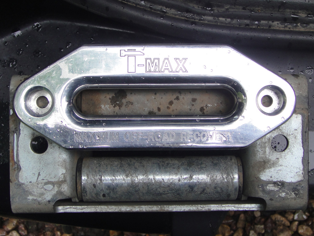

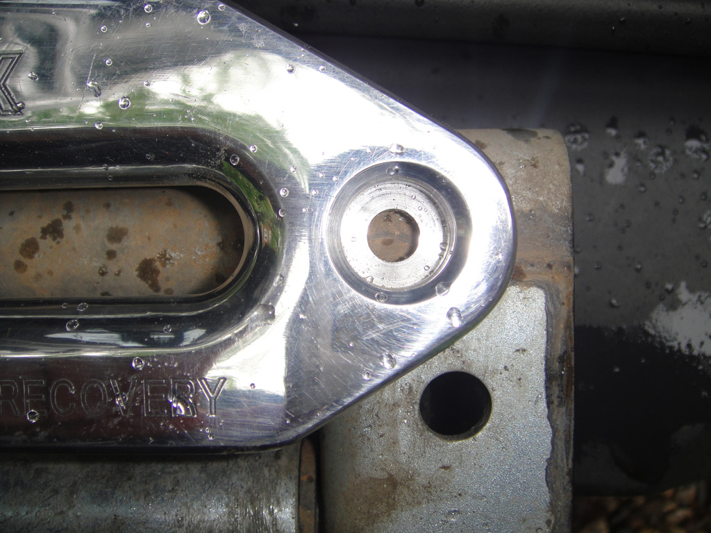

    У кого стоит клюз под синтетику, лебеда 6500 - с каким партнумером брали клюз?
    Просто вот такая история - лебеда тмакс и клюз тмакс, расстояние между отверстиями на клюзе на сантим меньше чем между ответными на самой лебедке, то ли лыжи не едут, то ли ...

    С Игорем Николаевичем. Клюз от Тимакса идеально соответствует дыркам на Комапе. Такой вот парадокс. Кто-то у кого-то что-то содрал.
    В тот, что побольше, можно просунуть всю лебедку, ту, что поменьше:)

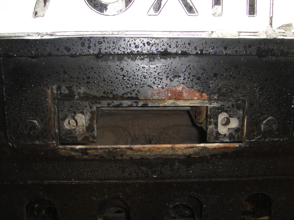

    А вот, показываю. На фотах думаю всё видно, клюз под синтетику и под метал в сравнении, и вид места крепления, там видно стоящую лебеду и место для закладки квадратной гайки.

    возможно, и у меня какбэ тот что поменьше судя по всему, но он сволочь чуть меньше чем должен быть...
    Надежда, а у меня то и сверлить нечего, там настолько нестыкуется, что сверление не спасет...

    Ох ёлки... У тебя ж она боком стоит. 8)
    Я думаю, киты просто не задумывались о такой установке лебеды - отсюда и не делали отверстия под клюз совпадающими. 8)
    У подавляющего большинства-то она стоит как обычно - ногами вниз. И под клюз и губы отдельно делаются крепления - а там кто во что горазд и таких проблем нету. 8)

    "модная" нынче тенденция по установке лебедок однако, экономия на площадке....

    плять, да она по другому в этот бампер не встает.... не было никакой площадки, бампер и переходная пластина, и всё...
    надо было компа широкий брать, под что бампер и задумывался

    Отверстие клюза по ширине точно такое-же, как и у стальных губок, а вот что крепежные отверстия на другом расстоянии - это видимо так получилось. Мне достался точно такой-же комплект, но так как сразу буду делать площадку под лебедку с синтетикой, проблемы в этом нет )
