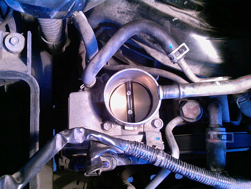

    а можно фотку дроссельной заслогнки на общем плане движка;)....

    Пожалуйста, смотри ссылку в этом же посте. Фото там такое:
      Размер файла:
      53,8 КБ
      155
