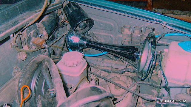

Короткая дудка поместилась под капотом.

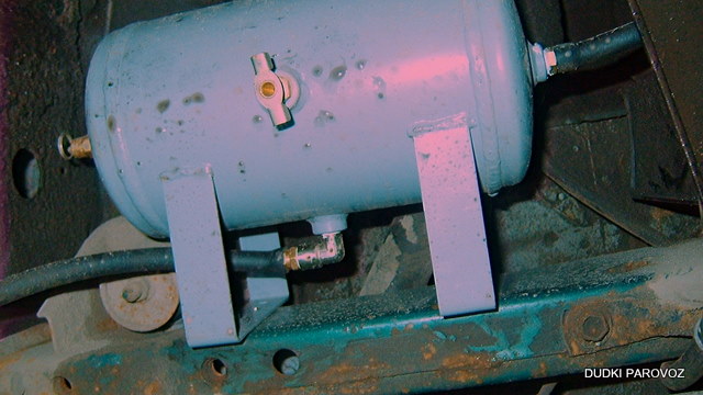

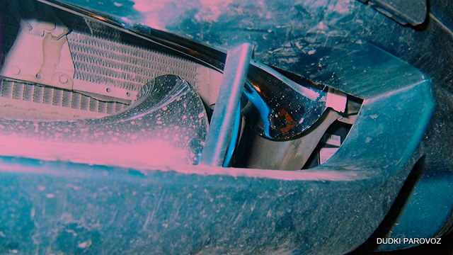

Большую и среднюю закрепил под передним бампером.

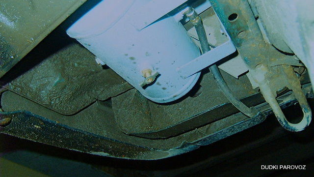

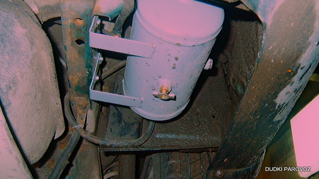

Ресивер для воздуха, под задним бампером прикрутил к раме.

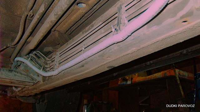

Пневмомагистраль провел по раме, на фото видно.
