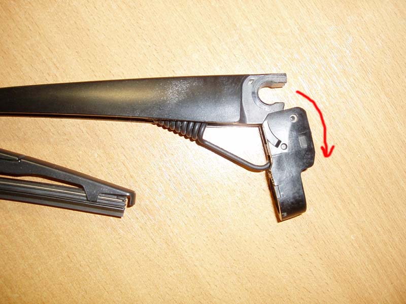

Стал замечать что не плотно прилегает щетка к стеклу, снял посмотреть, разобрал, оказалось кончик пружинки цеплялся за краешек поводка в район штифта за которую пружинка держится..
Самое интересное не в этом, долго мучился снять пружину боясь сломать пластмасску поводка, а оказалось до безобразия просто, смотрим фото и даже ребенок сможет разъединить эти части, как бы "ломаем" поводок
p.s. внедрил резинку от ваз2101 за немыслимые 35руб, резинка ровно на 2см длиннее(удалить), встала как родная, на фото уже она как раз со стороны укорочения.

У меня тоже самое было. Сделал все как ХулиGAN. Спасибо за совет! Теперь сзади все чисто)))
