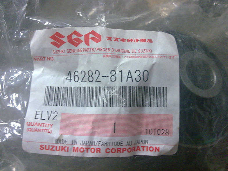

    Что касается колбасни на руле - решил таки попробовать последовать совету бюллетеню Suzuki и заменить сайленты рычагов у рамы на какие-то новой модификации. А заодно заказал пару шайб, чтоб затянуть потуже шкворни. Всё вместе около 1600 рублей.

    Ответ: Масло льёт по передней стенке двигателя! Руль колбасит на 80 км/ч!!!
    вот эти ?
    как мне сказали в Сузуки , эксперемент не удался
    отзывали по гарантии , меняли ......
    пофиг
    пс
    удачи !! ;)
  4. Old Blind Dog
    Old Blind Dog Человек с пёсьей головой.
    16 май 2008
    2.733
    Антипатии:
    Москва, Беляево
    Не, не эти.
    46213-76J00 - вот это.
