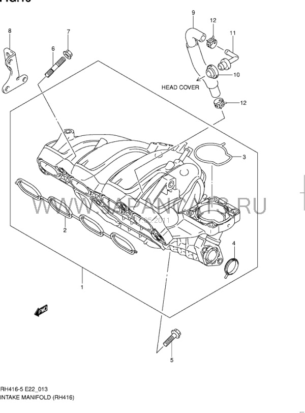

    попробуй промыть клапан рецеркуляции (не EGR) После его промывки ХХ стал равным. Стрелка стоит как вкопанная (реагирует только на кондер повышением). Да и не первой передаче едет не дергается ( без газа)

    Я сравнительно чайник в подкапотном пространстве, хорошо было бы, чтоб кто-то показал на схеме этот клапан. Но если он находится с другой стороны относительно датчика ХХ - то промывал и его тоже.

    №11 на схеме

    Кстати, Pi.T, номер 11 на схеме - это просто клапан, правда не знаю, за что он отвечает (не задавался вопросом), но это явно не регулятор ХХ. Регулятор ХХ стоит на дрос. заслонке. Хотя может и ента фишка имеет отношение к регулированию ХХ, т.к. идет вроде тоже во впускной коллектор. Хто иё знаить...

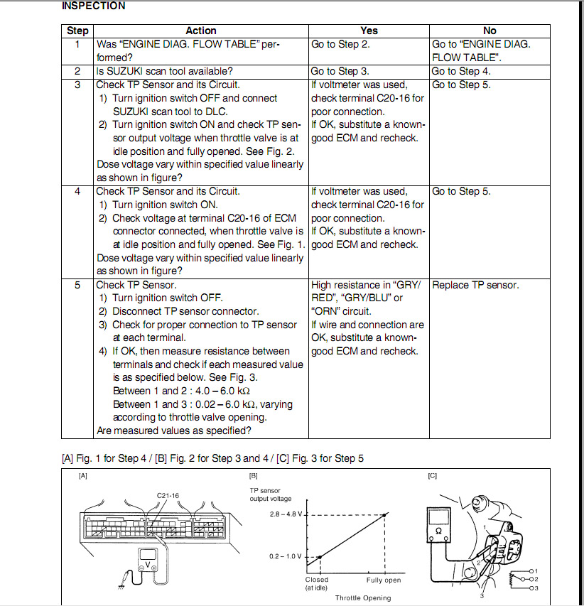

    его проверить тестером можно.
