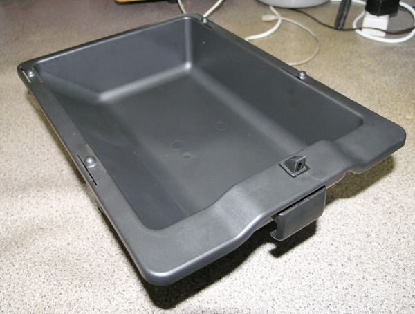

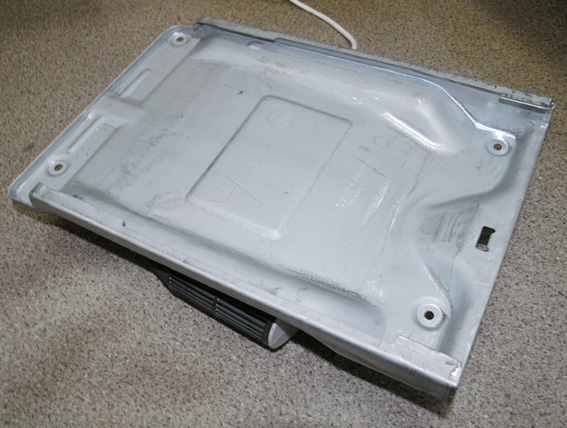

Ну вот, собственно. Пришел ящик.
Действительно, можно только под левое сидение припендюрить. Радует, что с защелкой и пластик достаточно мягкий. Греметь не будет. На салазках сидит как влитой. Но может пока новый и не разболтался. Ящичек конечно мелковат, но. В общем и целом гуд.
А скажите люди добрые ламеру ушастому, а как вообще сидения снимаются? Без снятия я думаю не обойтись при установке. Чего сначала откручивать и чего потом?

Я бы сначала попробовал бы подвигать сиденья, запихнуть салазки и привинтить, а уж при безнадёжности впихнуть салазки под сиденье начал бы думать как разбирать кардинально.
Как сиденье отвинтить не знаю- наверно 4 болта, что салазки сиденья держат и не забыть про провод подогрева, чтоб не оборвать.

Я обклеил этот ящик изнутри какой то хренью ворсистой не помню как называется у ребят в сервисе попросил её при шумоизоляции применяют. Обклеил для того чтобы в этом ящике ничего не гремело. Там у меня мелочь всякая валяется, в общем тоже советую обклеить так тише будет ;)
Если надо могу сфоткать.

Я так понял он приворачивается на винты которые крепят само сидение к салазкам которые по рельсам ездят. А вот как к ним безболезненно подлезть?
Я тоже подумал про обклеить чем ничем. Но для начала привинтить надо. :D

Сиденье к полу прикручено 4мя болтами по краям салазок - ставится и снимается без проблем, только действительно, не забудте про провода :). Ящик крепится к каркасу сиденья 4мя большими саморезами, только по дефолту там в дырках резьбы нет и первый раз саморезы надо закручивать с хорошим усилием.

Так. Не поняла юмора. Я так ничтоже сумняшеся полагал, что салазки под ящик кряпяться именно штатными болтами, которыми сидушка сидения крепиться к своим "салазкам", то бишь сверху. При чем здесь саморезы? С этого места поподробнее.

На схеме именно саморезы вроде и нарисованы, что они ещё что то крепят- не нарисовано.
Надо отодвинуть сиденье, да попробовать запихать туда салазки ящика.
