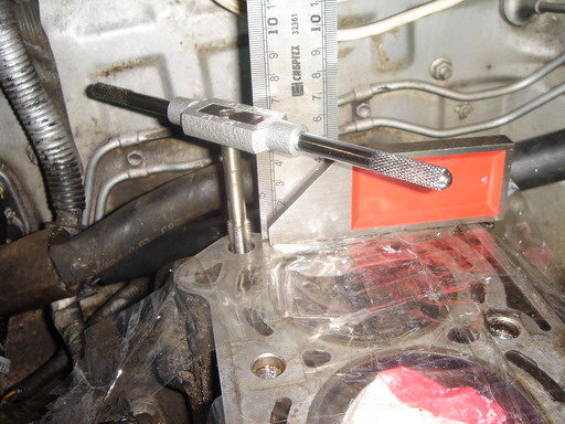

    Болты легко открутились - это очень плохо. Значит тоже резьба изношена в блоке. Или даже сорвана, могли перестараться при затяжке. Надо строго по книжке все моменты соблюдать. Советую нарезать в блоке хорошим метчиком резьбу M11x1.5 и самодельные болты токарям заказать. А то довольно быстро опять появятся все симптомы пробитой прокладки и опять снимать и новую прокладку ставить придётся.

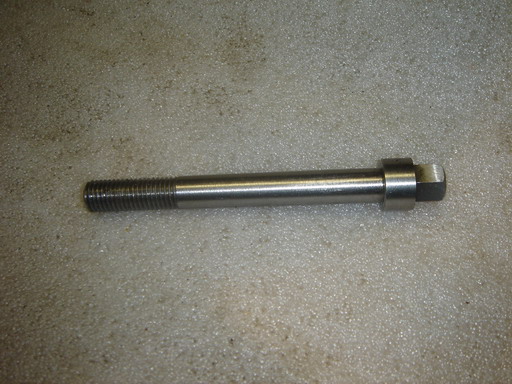

    С такими самодельными болтами теперь полный ок уже больше года, не нарадуюсь. Затянул моментом строго 68 вроде, а старые болты затягивал сначала 70, потом и 90 попробовал, бесполезно, пробивало снова прокладку. 10 болтов сделали за 500р токаря. Просто замена болтов на новые, кстати довольно дорогие, бесполезна, у меня болты были в идеале и не тянуты. А вот резьба в алюминиевом блоке сильно плохая была. Думал движок искать даже.

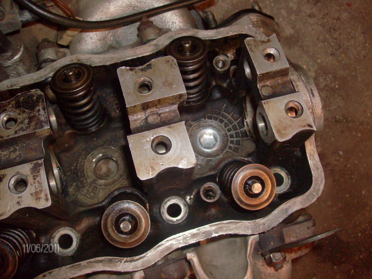

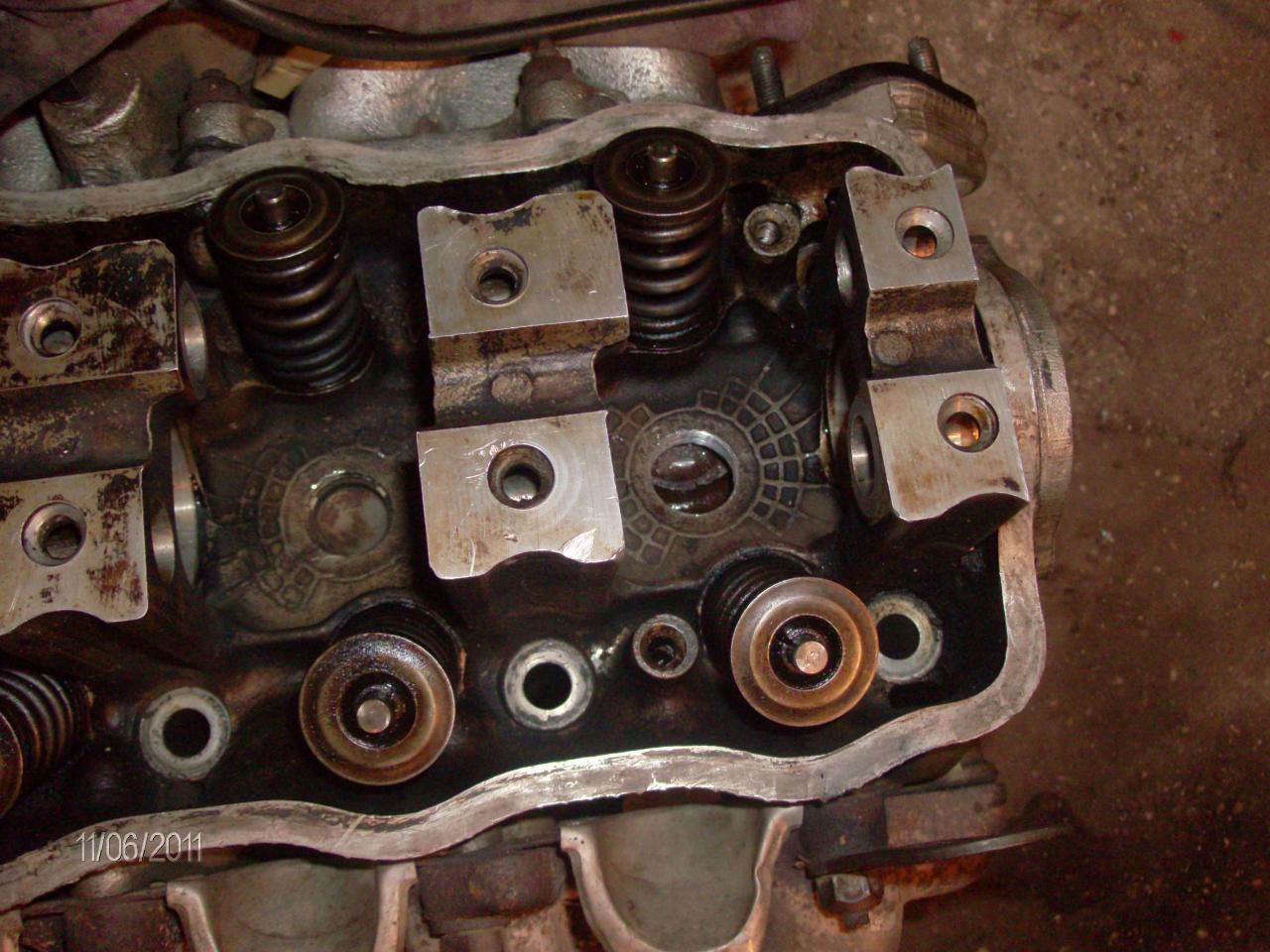

    Сегодня выяснил, в чём причина моих бед : (речь идёт о восьми клапаном двигателе) Так вот на головке под распред-валом есть четыре технологических отверстия заглушеных железными пробками.У меня прохудилась в районе четвёртого целиндра, отверстие примерно такое, что зубочистка с трудом влазит. Сама заглушка примерно 18-20мм в диаметре. Вот теперь думаю как её выпресовать и чем заменить? А можт чем залепить типа холодная сварка? Может кто сталкивался? Отверстие нашёл весьма не традиционным способом: При снятой крышке клапанов подлил масла на головку а потом начал сливать охлаждающую жидкость из радиатора с закрытой плотно заливной пробкой , при этом в водяной рубашке появилось разряжение т.е. вакум, и в районе трещины масло всосало во внутрь, даже слышно было как воздух причмокивал. Вот примерно так, может кому пригодится.

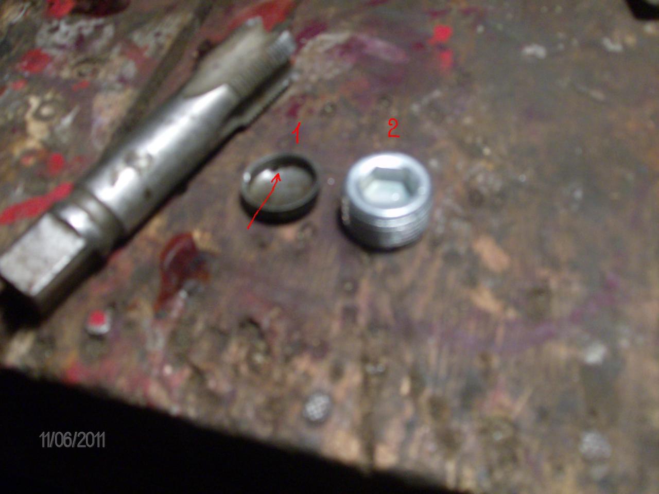

    Сегодня объехал все магазины, перебрал все существующие заглушки от отечественных авто, нашёл кажись от коллектора ВАЗ- 2108. с резьбой. Её диаметр 22мм шаг резьбы 1,5. А диаметр отверстия на головке 20мм (сегодня промерял точно) Осталось найти метчик М22.1,5 нарезать резьбу. Заглушка должна встать как родная. Если всё пойдёт нормально заменю все.

    Вот что получилось. Нарезал резьбу М22х1,5. HPIM4563.jpg На следующей фо-то под цифрой (1) родная заглушка диаметр 20мм, стрелочкой указана дырка на ней, HPIM4570.jpg под цифрой (2) заглушка от ВАЗа диаметром 22мм. Все подошло идеально. Вот результат. HPIM4571.jpg
