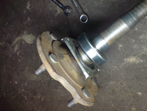

    Вытащил полуоси...снял и разобрал тормоза ( в последний раз надеюсь)

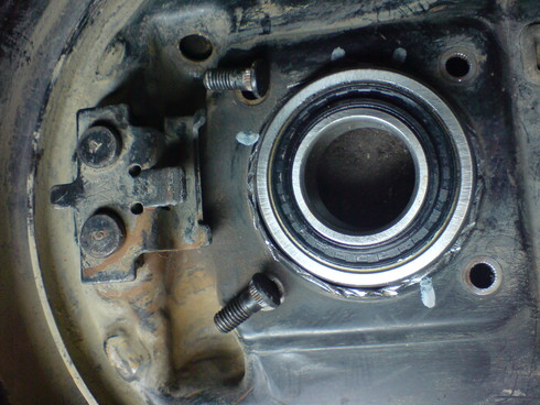

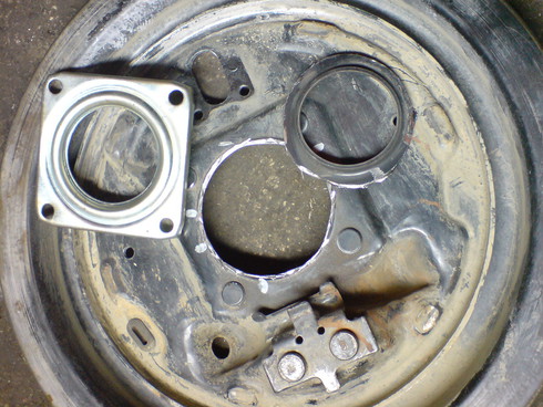

    В щитке выпелил дыру...вот так
    выбил шпильки родные и примерил подшипник полуосевой...чтоб проходил свободно
    Одел на полуось энту штуку...запресовал подшипник и втулку

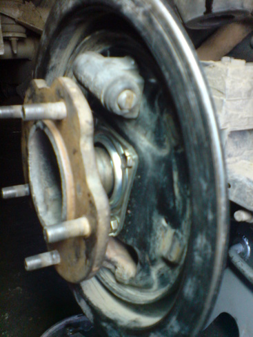

    Подобрал болтики и прикрутил полуось на место
    Потом собрал тормоза...прокачал...если понадобица заменить подшипник теперь
    просто снимаю тормозной барабан...откручиваю 4 болтика...и выдёргиваю полуось

    Вот смотрю и слабо догоняю, как получится откручивать болтики, не разбирая тормозов. Там же колодки и механизм.
    Если болтики только ещё сваркой прихватить к тормозному щитку, что бы только гайки с тыльной стороны откручивать...

    Да перестань. Можно туда, матерясь, рогатым ключём залезть. И к тормозному щитку ты не прихватишь - иначе как всё стянешь? 8)
