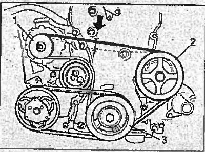

1.Прогиб ремня генератора-новый 8-10мм\б.у.12-16мм
2.Прогиб ремня компрессора кондиционера -5-7мм
