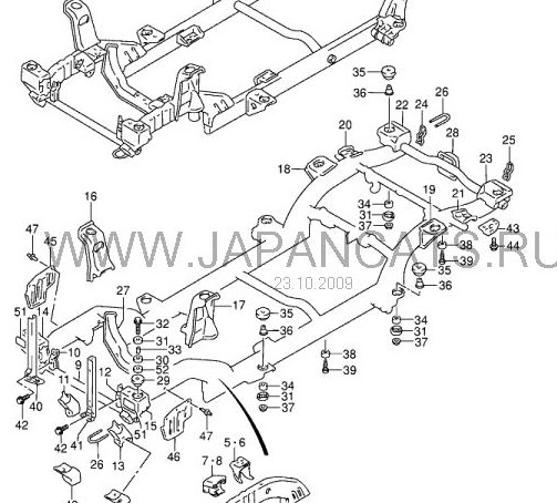

    Накопал, теперь судя по рисунку пичти понятно где искать болт, и как это устроено.
    Осталось узнать про толщину подушки.
    Может кто заморачивался с этим?

    Ты уже понял , шесть гаек и два болта . Я вот предполагаю под старые засунуть куски (вырезанные по форме старых) транспортёрной ленты толщиной около 5-7 мм. Но там ещё есть маленькие под них тоже надо вставлять . Иначе потом кузов будешь варить , приезжали несколько человек у которых были сломаны крепления на раме из за этого был перекос и соответственно лопнул кузов !

    Болт оказался под фарой, думал ща! закручу и все пучком, ага наивный....
    Отгнило место сварки , в общем гайка отвалилась от рамы вместе с болтом.
    Конструкция рамы такова, что просто так не долезешь. Снимали усилитель бампера, вырезали болгаркой лючок, сам болт, вернее шляпку пришлось срезать тоже болгаркой но почти сточенным кругом иначе проблематично. Болт с остатками гайки и металлом от рамы
    протолкнули вниз, вытащили через прорезанный лючок. Далее шаманство с центровкой, сваркой.
    Резиновые шайбы и верхняя и нижняя оказались вполне живые, просто были в какой то хрени поэтому и показалось, что ушатанные. Отчистил, помыл, покрутил, прожал (на зуб попробовал :) и поставил на место. Пролили мовилем густо посадочное место и собрали все , куда смог долезть зачистил и замазал мастикой.
