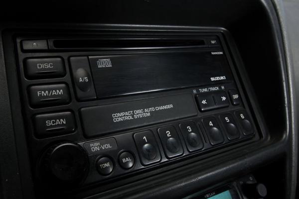

  21. @$p1r@Nt
    23 авг 2013
    У меня такая же проблема с магнитолой Error 6.
    Разные диски пробовал. Пойду разберу и почищу, если получится.
    P.S. Я 4й владелец. Мафон такой, фото с инета.
    10979-content_gallery-1394086103-600x400.jpg Вокруг магнитолы нет рамки, странно.
