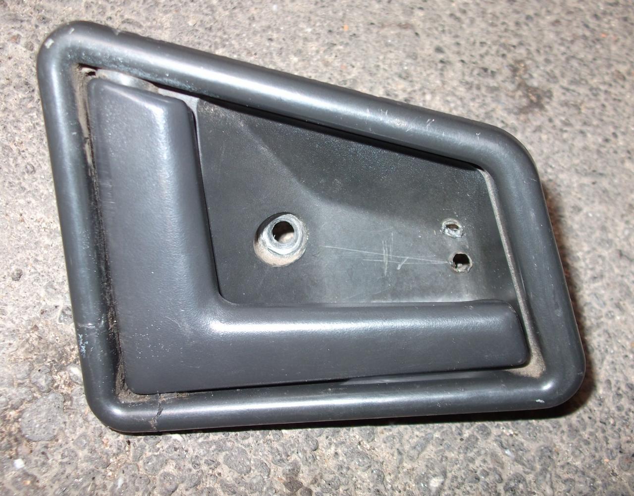

Вот может кому пригодиться:
Случилось при открывании двери из ручки выскочила пружина и летала по салону как пуля.

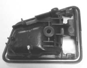

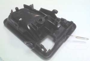

Пластик треснул в двух местах (скрепки вставлены на фото).
Трещины проклеил (клей жидкий "КОСМОФЕН" ) Клеил в конторе по наружной рекламе, они там световые короба им клеят из пластика.

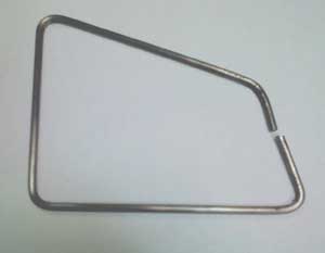

Берем электрод "тройку" зачищаем и проходим очень крупной наждачкой для получения шершавой поверхности. Сгибаем по форме отливов ручки (по сути эти отливы, или желобок. кому как нравится и есть усилитель конструкции ручки)
Для надежности той же наждачкой процарапал пластик.
Берем клей поксипол и проклеиваем, после высыхания клей обрабатывается как пластик.
