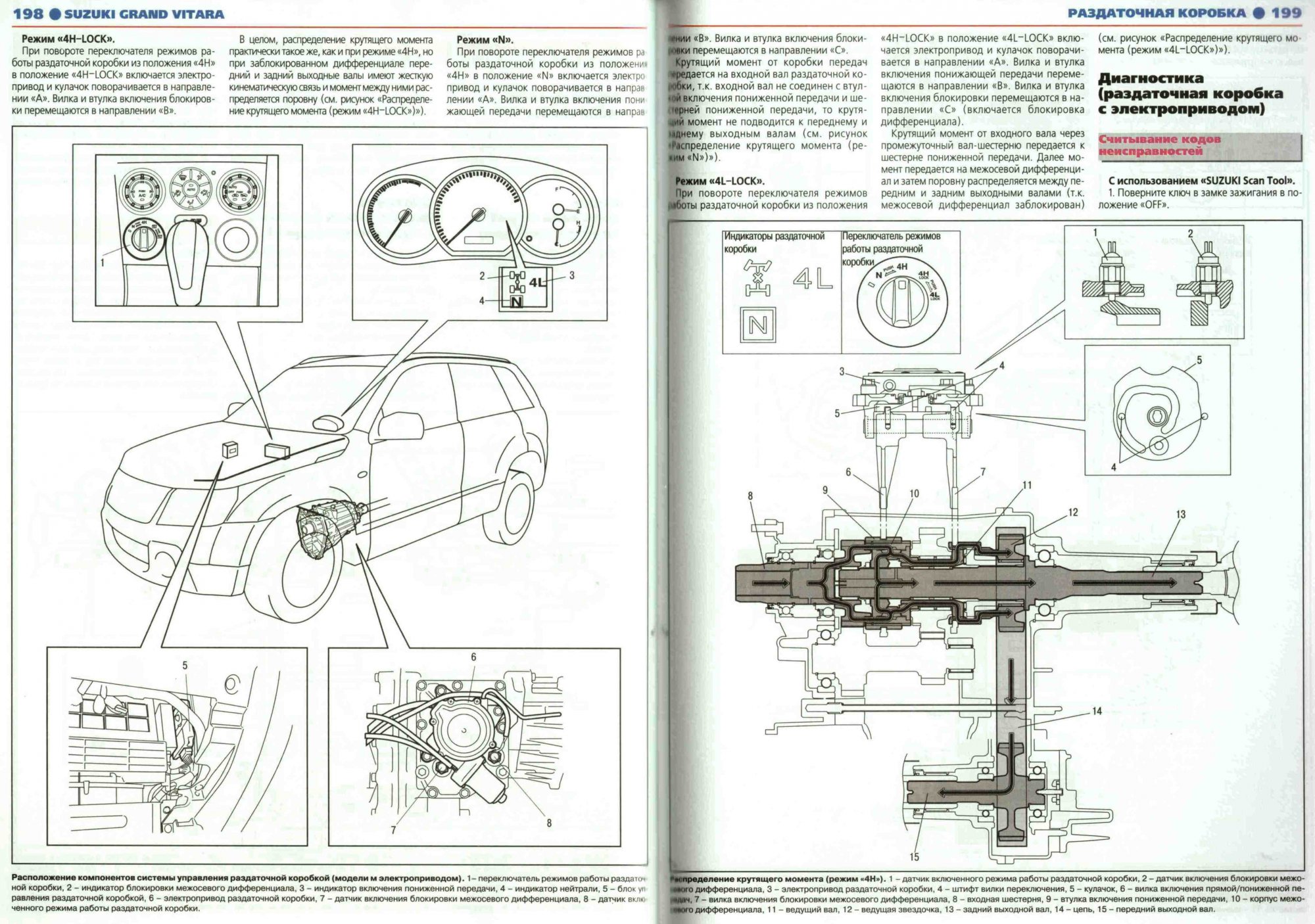

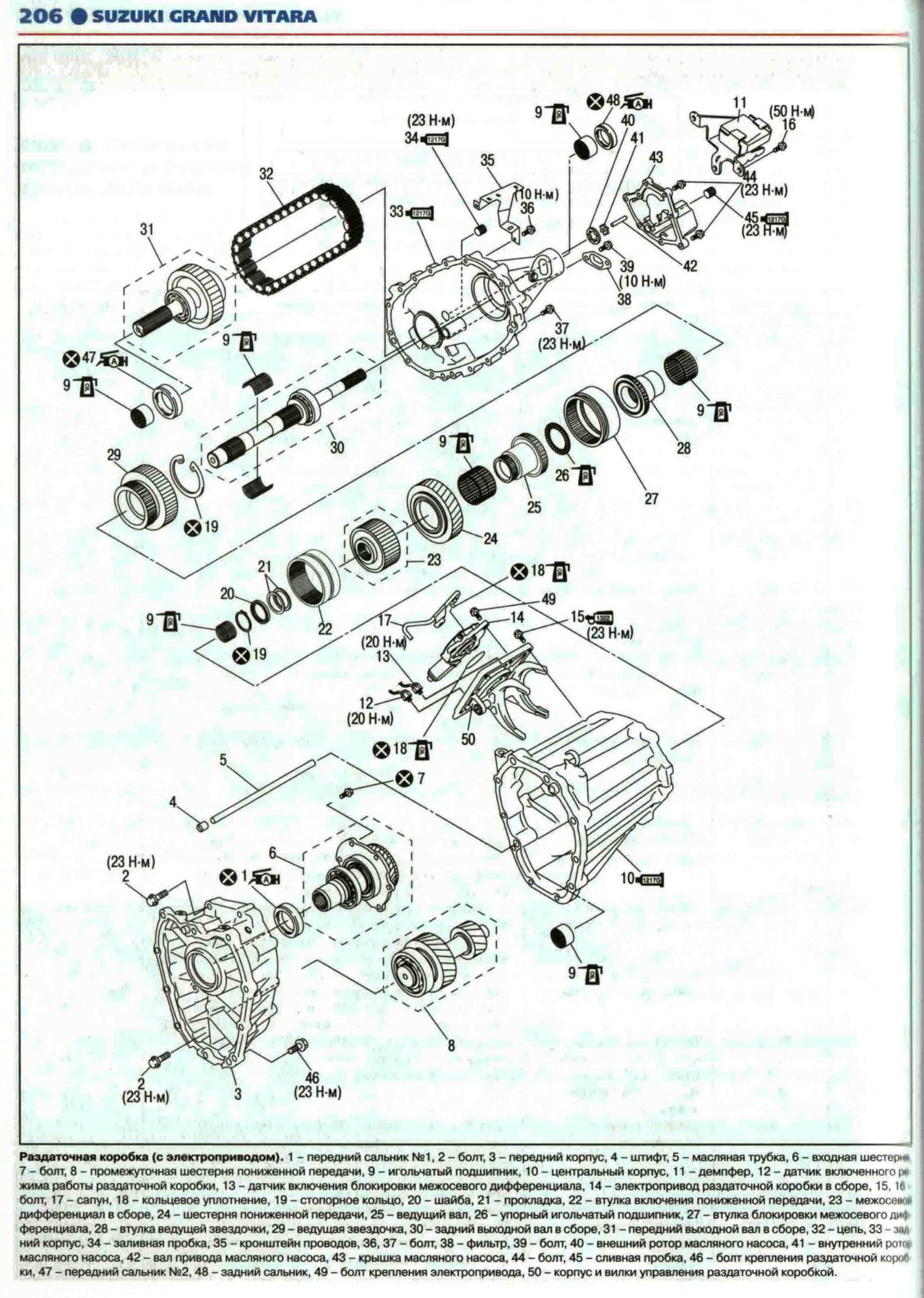

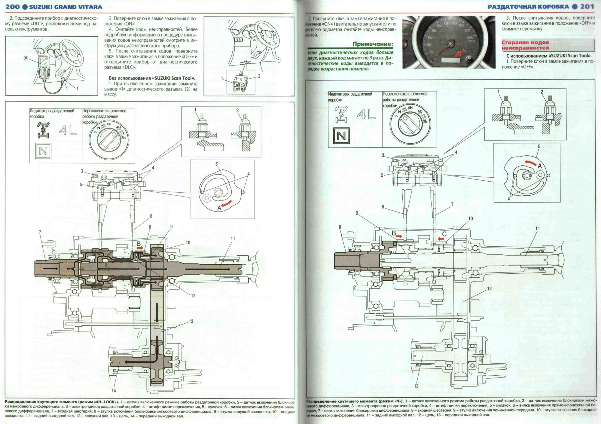

    сам привод с наружи , а остальное в нутри. могу только этим помочь - 198_199.jpg 200_201.jpg 202_203.jpg
    --- сообщения объединены, 17 янв 2016 ---

    там муфты нет . на блокировку(см. по нижней картинке) втулка 27 с внутренними зубами одевается на звёздочку 29 , на сколько хорошо она это делает - вопрос однако

    на мой взгляд( судя по внутренностям) это 23 на картинке - дифференциал меж осевой
