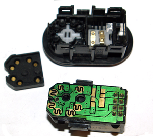

В общем проблемы такие: 1. Зеркала не регулируются, только влево и вправо, и то через раз 2. Подклинивают кнопки стеклоподъемников, ну и в добавок водительское стекло не всегда хочет вверх подниматься...
По первому пункту все просто , лечится элементарно, достаточно было разобрать и почистить контакты, оказалось попала влага во внутрь, ластиком прошёл - всё ожило(фото внутренностей ниже)...

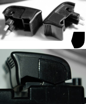

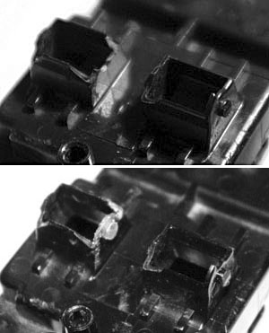

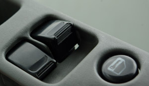

По второму, пришлось восстанавливать пластик, в качестве донора была взята коробочка от компакт диска, было вырезано 4 пластинки для самих кнопок, петля была взята так же от этой же коробочки... Все доведено до нужных размеров напильником, склеено дихлорэтаном. Заодно и контакты подгоревшие почистил.
Собрал, все замечательно щелкает - работы на полчаса (=
