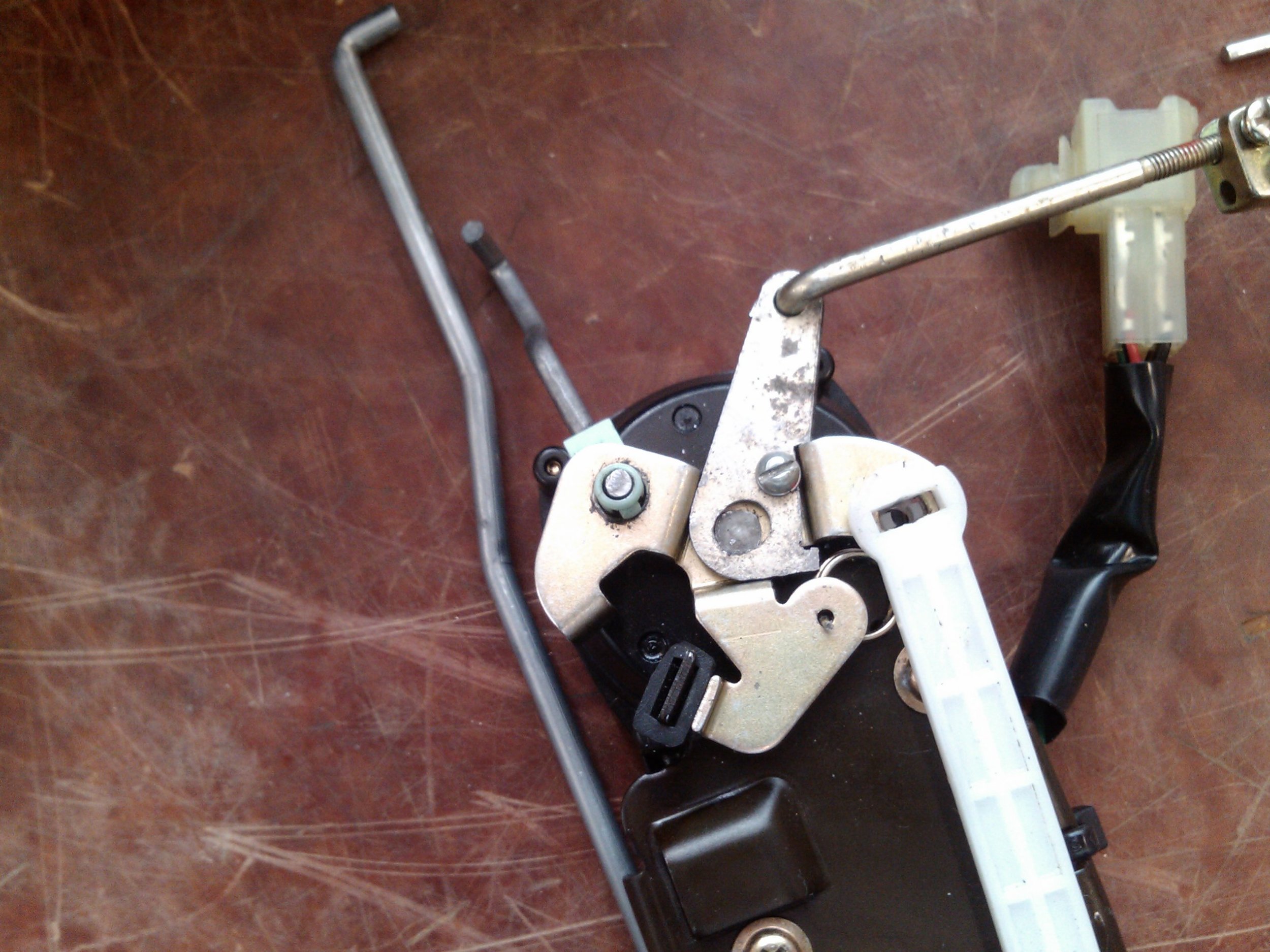

стал барахлить механизм- разбирал и нашел на одной из шестеренок нет зуба :(
может кто подскажет с какими моделями совместим, а то у нас с вагонами не густо да и то все на другом конце страны.Рыдаю!

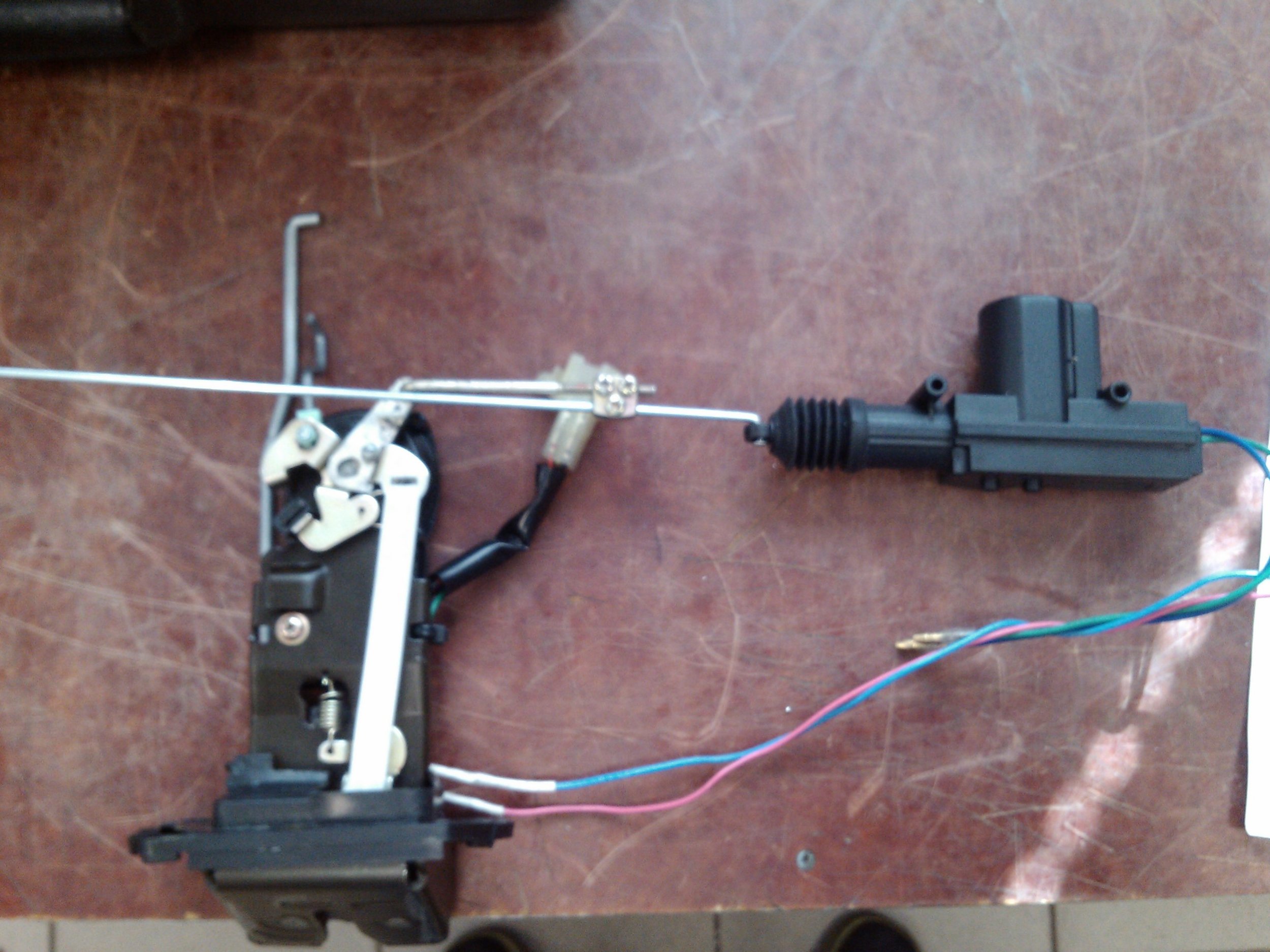

Так в чем проблема , эл. привод на тяге , а не совмещен с замком ( см. рис.)любой эл. привод дверной для уверенности лучше с повышенной тягой, как пример Saturn MS-2 ( см. рис)

не все так просто - тогда прийдется переделать весь механизм, да и размеры ограничены.Посмотри по ссылке выше - там с обратной стороны редуктора коромысло, которое и двигает тягу

Была проблема с год назад. Не равномерно работал - то не закроет, то не откроет. Колупались 2 часа. Пришли к выводу - нафик отрубили замок от движка, теперь открывается только ключом. Очень удобно оказалось, вы не поверите (я в багажник лажу раз в 2 недели, не чаще).
