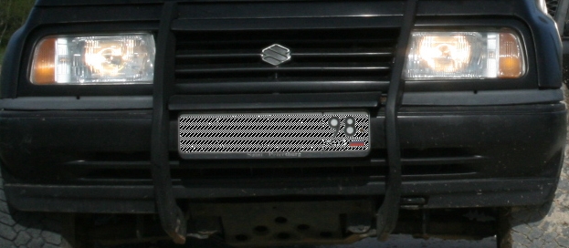

После ДТП замяли мне кенгурятник.
Есть ли шансы его выпрямить?

А в чем проблема? Я так понимаю он из полосы вареный и на нем резиновое напыление? Греть конечно не получится да и не надо а рихтовать вполне. "Я так думаю!" (С). Через дощечку или резиновой киянкой.

У меня такой же ДТП выдержал, слава богу, можно сказать машину спас, вторая в дребезги. На счет выпрямить даже не знаю, у меня допустим внутри под резиной уже сплошная ржавчина, резина уже лопается, а оттуда куски ржавчины сыпятся. Жалко, кенгур само то!

Этот кенгурятник тоже спас автомобиль от повреждений, а машина водителя спровоцировавшего ДТП имела помятую переднюю дверь и крыло.
Кенгурятник целый, без ржавчины.
Была попытка выпрямить его резиновой киянкой, но форма кенга возвращается в первоначальное положение.
