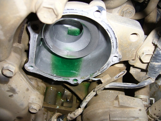

    купил помпу GMB GWS-27A тоже. Поставил,а у неё подтекает тосол через отверстие под смазку. Как решить эту проблему,не меняя помпы? Подскажите,пожалуйста

    это брак-однозначно!

    Это не отверстие под смазку! IMHO, к сожалению помпу придется менять :-(

    а что это за отверстие правильной круглой формы 1 см глубиной? для чего оно?

    можно так сказать............это окошко сквозное к сальнику---как только ему амба--через него прёт антифриз!

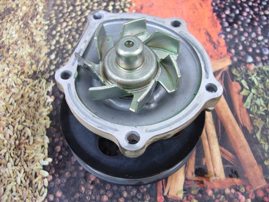

    Помпа на К6А
    Таарищи-трехстаканники, наверняка у к-л из вас уже потекла помпа. У меня пришло время, исследовав вопрос и получив от одноклубня фотки узла крыльчатки с 1,3-л мотора - я подумал, что крыльчатки в комплекте с подшипником и сальниковым узлом у К6А и М13/Г13 наверняка одинаковые.
    Во всяком случае, диаметр вала одинаковый (15 мм), форма корпуса крыльчатки почти одинаковая, только у К6А фланец под 4 болта М8 и почти круглый, а у 1,3 тоже круглый с 4 отв. под болты М8, но сбоку ещё аппендикс здоровенный.
    Если снять фланец шкива с вала, выпрессовать узел крыльчатки и запрессовать в родной корпус, а на вал напрессовать родной многоручьевой шкив - должно подойти.
    Кто пробовал ставить - подойдет? Ибо родная помпа по каталогу идёт как деталь с боре 17400-86740 и цену в Экзисте имеет негуманную - 6800.

    Димыч, я нашел в Экзисте поиском номер 17400-69G01 - судя по внешнему виду, почти полностью идентична родной, за исключением одного - на валу сидит не сразу многоручьевой родной шкив, а сначала 4-дырьевый фланец, к нему стыкуется уже шкив, а на шкиве ещё крыльчатка насажена, позырь сам в Экзисте.
    Вот думаю, что можно сдёрнуть этот фланец с вала, и напрессовать родной шкив прямо на вал. Стоит эта деталька уже 1352 рупчика а не 6800. В общем, уже заказал, ждать 2 дня. Не подойдет - 1352 руп. не так жалко.

    Уже готов рапортовать, хотя и не поставил помпу: идеально соответствует (ибо родную помню наизусть) полученная вчера помпа GWS-27A. На ней и шкив уже насажен как надо, прямо на вал, и даже 2 прокладки в комплекте идут - прокладка между помпой и...

    Короткий отчет: Помпа ГМБ (ГВС-27А, не 28А, а именно 27А!!!) подошла идеально. НО!!!
    шкив у неё, хоть и насажен напрямую на вал как и родной, меньше родного на целый сантиметр.
    Попытка сдернуть маленький шкив и напрессовать родной ни к чему не привела - эти сцуки с ГМБ сделали вал Большего на 0,5 мм диаметра!!! Так что пришлось напрессовать малый шкив обратно.
    Прорези на натяжном ролике еле-еле хватило для натяжки, но хватило! если учесть, что ремень старый (пришел с купленной машиной на 38 тыкм) - то и отлично, ибо он за 115 тыкм наверняка чуть растянулся. Новый ремень не ставлю намеренно - а зачем? Старый без единой трещинки и износа, пущай работает, а новый всегда под сиденьем. :))))))))))))))))))
    Прокатился на новой помпе в Кострому и обратно (это 800 км) - полет нормальный. Скорость 100-105 км/ч на боггерах. П.С.: цена помпы 2400 в Экзысте в Москве.

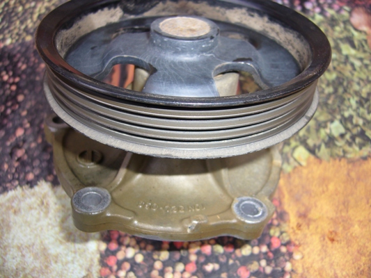

    Сергей-вот и мой час настал.....помпа умерлаРыдаю!-подшипник развалился напроч-но антифриз не потёк:thumbsup:Заказал себе помпу GWS-33A.Так вот всю голову себе сломал......с япии джим пришёл с зелёным антифризом-сейчас буду его полностью менять....по всем каталогам применяемости идёт G12-но он то красный.........?????Короче где посмотреть какой нам рекомендован антифриз G11 ИЛИ G12--на табличке у меня написано LCC и всё!Чешу репу.

    Поменял помпу и антифриз
    1.помпа GMB GWS-33A
    2.Антифриз KFS 2001+
    Причина замены-развалился подшипник-состояние крыльчатки как у новой!
