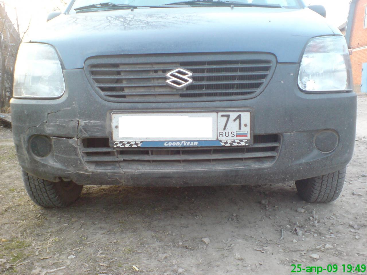

    Я писал уже ПОДХОДИТ. На аваторе Агиловский бампер!!!;):thumbsup:
    http://www.suzuki-club.ru/forum/showthread.php?t=15363&highlight=%E1%E0%EC%EF%E5%F0&page=5
    пост 123

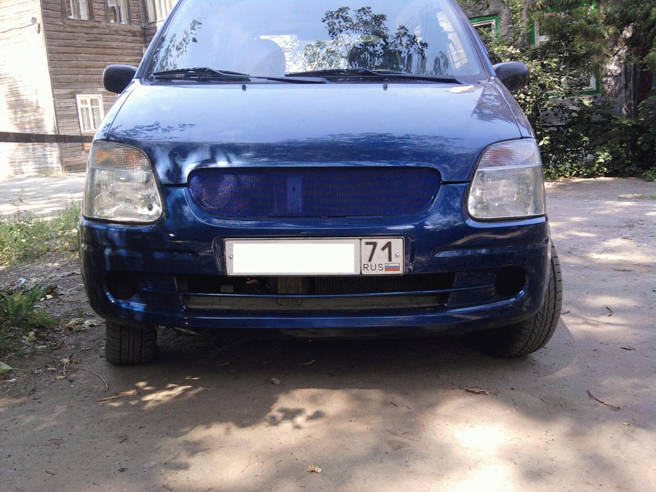

  13. trong
    17 фев 2009
    Долгопа
    Ответ: Подходит ли бампер от Agila?
    все бампера идентичны, вопрос только в вашей модели. на одни подходит агиловский на другие нет.
    Добавлено через 4 минуты
    разница в верхних креплениях. по другому расположен замок капота, соответственно.....Чешу репу. на 73 одна решётка на бампере(радиаторная) на 74 их две

  15. trong
    17 фев 2009
    Долгопа
    Смотри свои. Нижняя решётка радиатора встроенная. У меня отдельно.На днях выложу уже покрашенные.

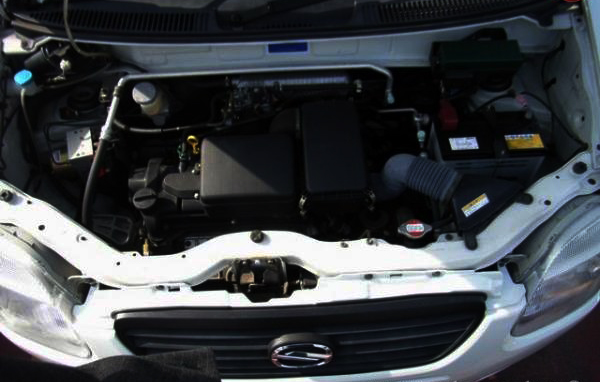

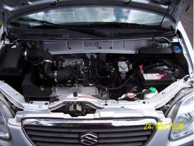

    Вот различия верхних креплений:
    Венгерский Вагончик:
    А вот фото Японца:
    Вопрос: А отличия точно только в верхних креплениях? Подойдёт ли бампер на Венгра? Мож кто ставил такой?
    P.S. Скорее всего это и есть 84 и 83 бампер.

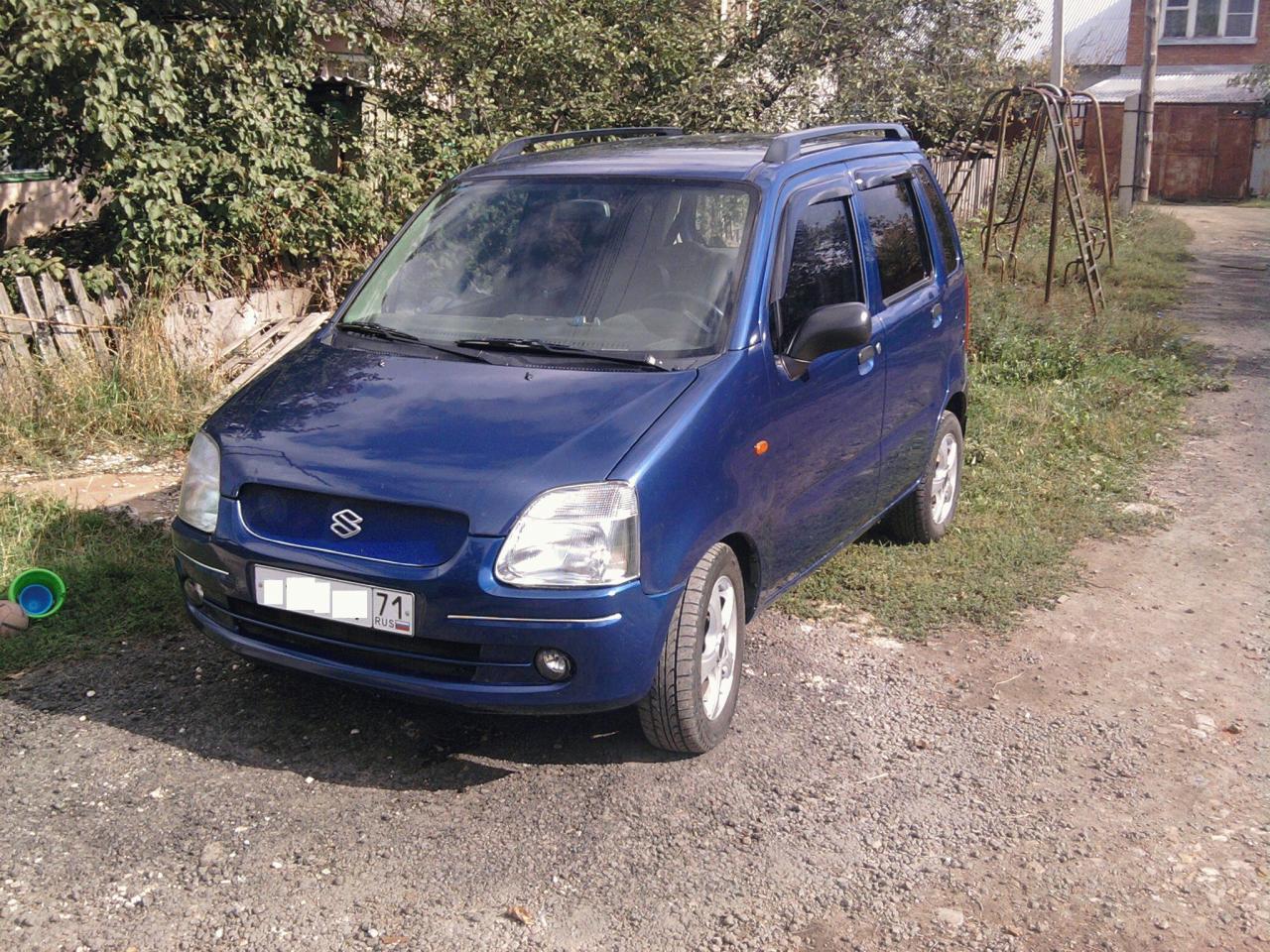

  17. trong
    17 фев 2009
    Долгопа
    а вот мой мадьяр[​IMG].
    На 73 замок смещён в права, как на агиле и нижняя решётка радиатора встроенная.
